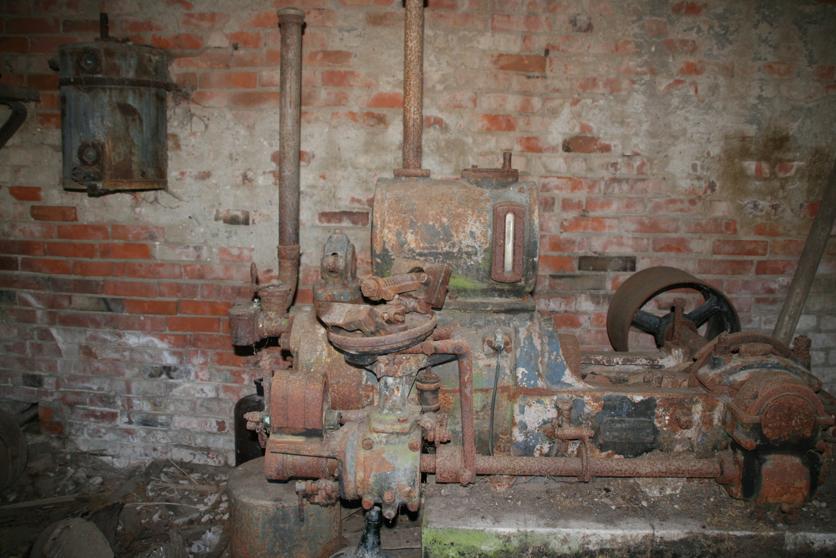

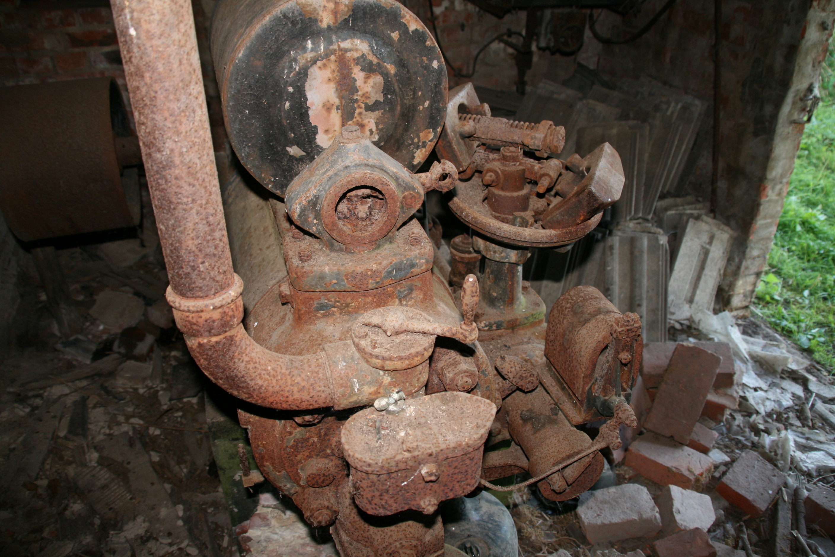

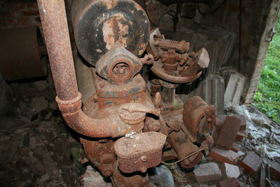

Und hier der nächste von mir geborgene Motor: Deutz Nr. 56820. Das Baujahr ist 1910 laut Nummernliste. Wer kann den Typ genau sagen ? Ist es ein E10 - wie der Kurfürst ? Viele Teile sehen gleich aus, wie z.B. die Abdeckung des Einlaßventils.
Leider fehlt bei dem Motor das Schwungrad ( Opfer einer Schrottsammlung der Feuerwehr in den 1970ern )
Kann da vielleicht jemand helfen ??

Für mich sieht er genauso aus wie der Kurfürst.
Ich gratuliere dir zu dem Fund und hoffe selbst mal so was zu finden.

So - zum Deutz habe ich die Daten aus berufenem Munde erhalten:
Motornummer: 56.820, Baujahr: 1910, Hersteller: Gasmotoren-Fabrik Deutz AG Köln, Bauart: Liegender Einzylinder Viertakt-Ottomotor, Typ: 311e, Leistung: 10 PS bei 330 U/min., Hub: 260 mm, Bohrung: 180 mm, Hubvolumen: 6,6 Liter, Kraftstoff: Benzol, Zündart: Niederspannungs-Magnetzündung, Kühlung: Wasser, Gewicht: Ca. 1400 kg, Bauzeit: 1906 bis 1912 mit 1688 Stück, Einsatz: Landwirtschaft und Gewerbe.
Ich danke allen, die zur Lösung beigetragen haben.
Jetzt fehlt nur noch das passende Schwungrad.
