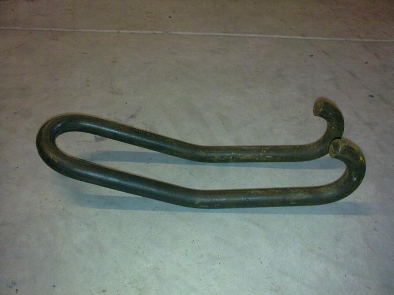

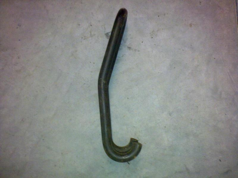

ich transportiere und hebe die Motoren mit einem Haken aus Rundstahl. Der Haken wird in den Wasserkasten angesetzt und mit einer Kette kannst du dann den Motor heben.
So wurden die Motoren auch im DEUTZ-Werk transportiert und gehoben. (Ich habe einen Originalen Haken wo DEUTZ eingestanzt ist)
Bei Bedarf kann ich Fotos oder eine Skizze anfertigen?!

sorry das es so lange gedauert hat aber ich habe im moment wirklich sehr viel um die Ohren!
Hier nun die Bilder.
