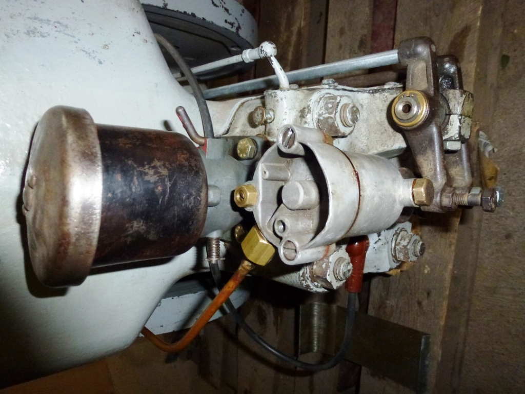

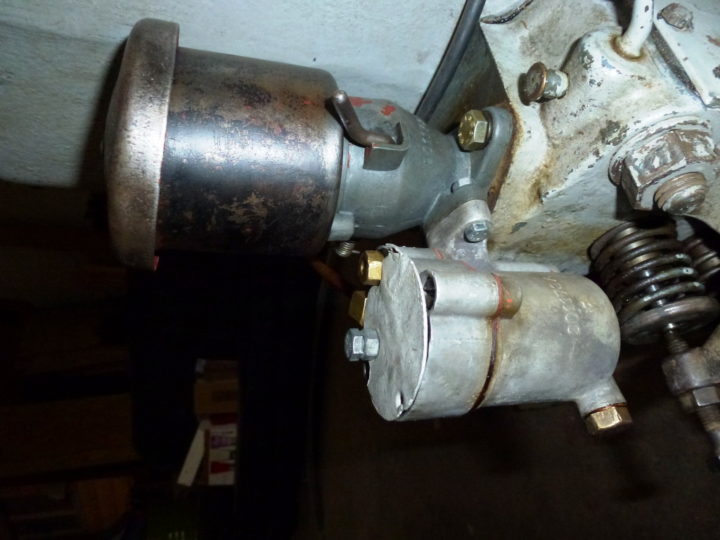

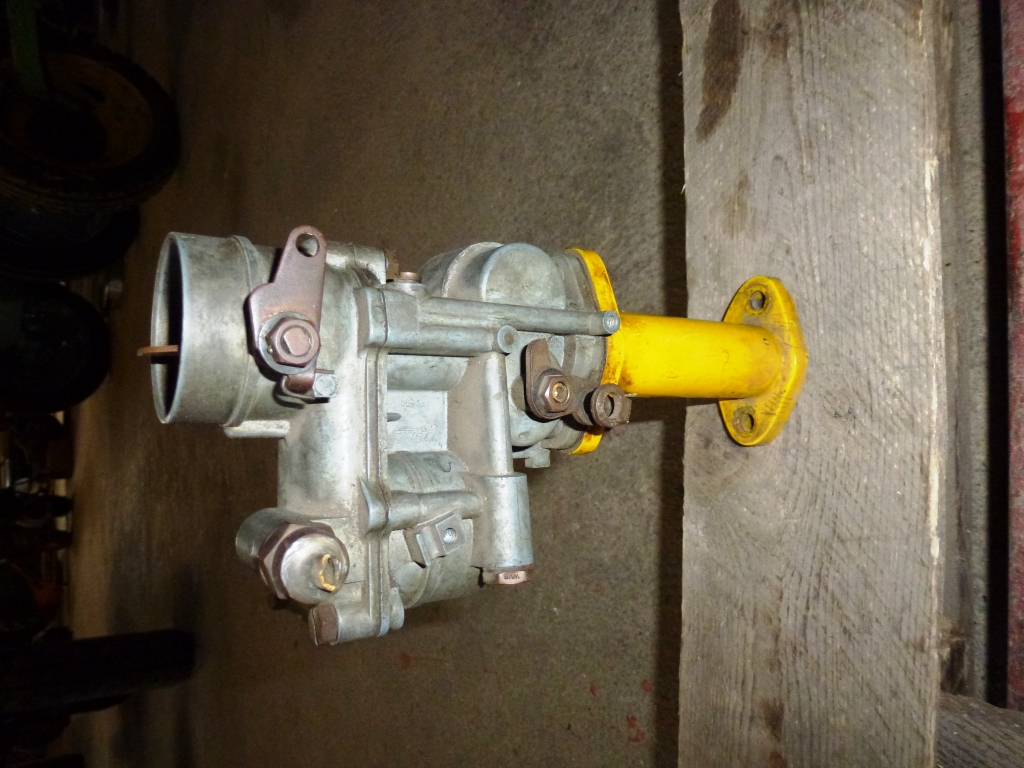

servus miteinander. habe jetzt endlich mal die bilder hinbekommen. die ersten beiden bilder sind mein vergaser mit provisorischem blechdeckel und einer schraube anstatt dem tupfer. desweiteren ist die stellschraube abgebrochen und mit einem schlitz für einen schraubenzieher versehen. beides, stellschraube und tupfer wird händeringend gesucht. das dritte bild zeigt den riesen vergaser der ursprunglich montiert war. ob der motor damit lief ist fraglich. habs nicht ausprobiert
übrigens hab ich die düse von 0.7mm auf 0,75mm aufgerieben, und was soll mann sagen? der motor läuft. kaum zu glauben was 0,05mm ausmachen.
ich danke für die tipps und hoffe mir kann jemand mit den richtigen teilen aushelfen.
gruß christoph
