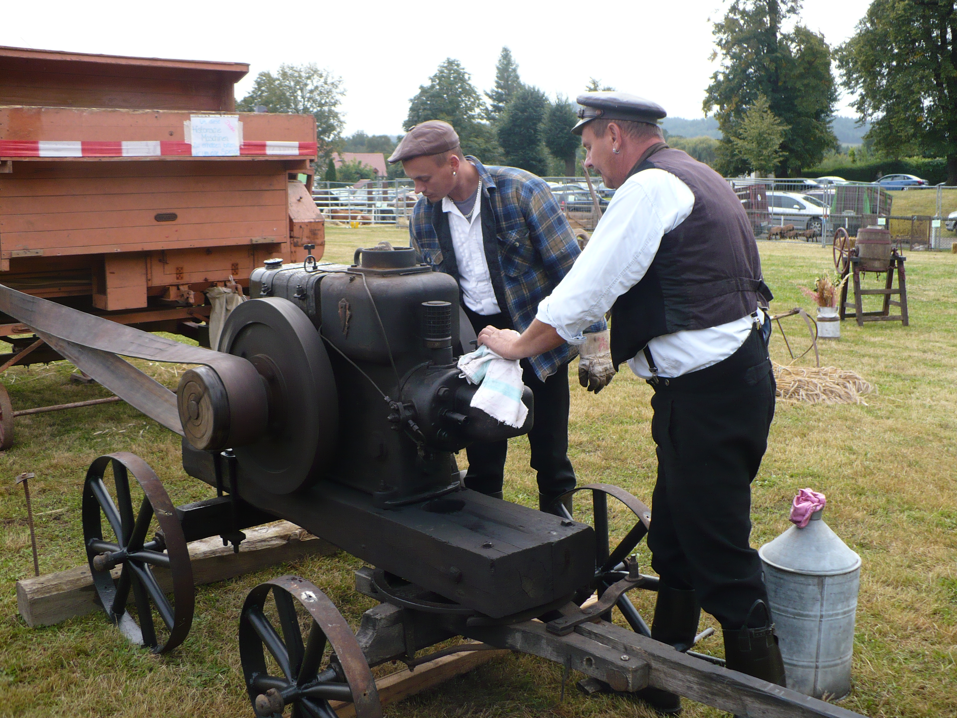

Hallo Borstel hier habe ich auch noch was schönes für Dich und alle Anderen!!!!!!!!!

Endlich mal wieder ein kompletter Jaehnelong-lampert hat geschrieben:Hallo Borstel hier habe ich auch noch was schönes für Dich und alle Anderen!!!!!!!!!![]()

Das ist long lampert und Sohn bei Dreschvorführungen.
