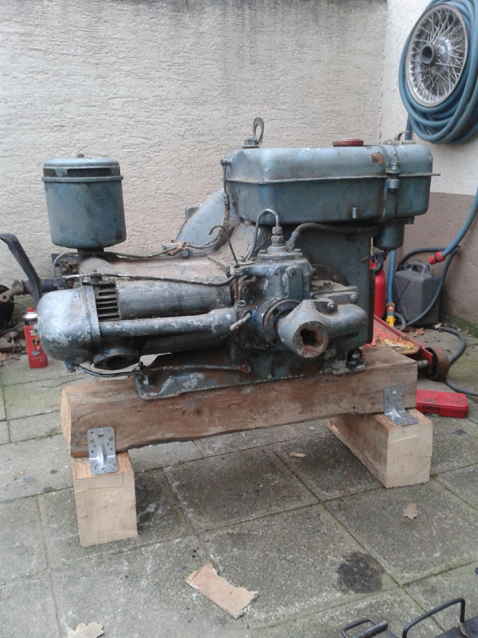

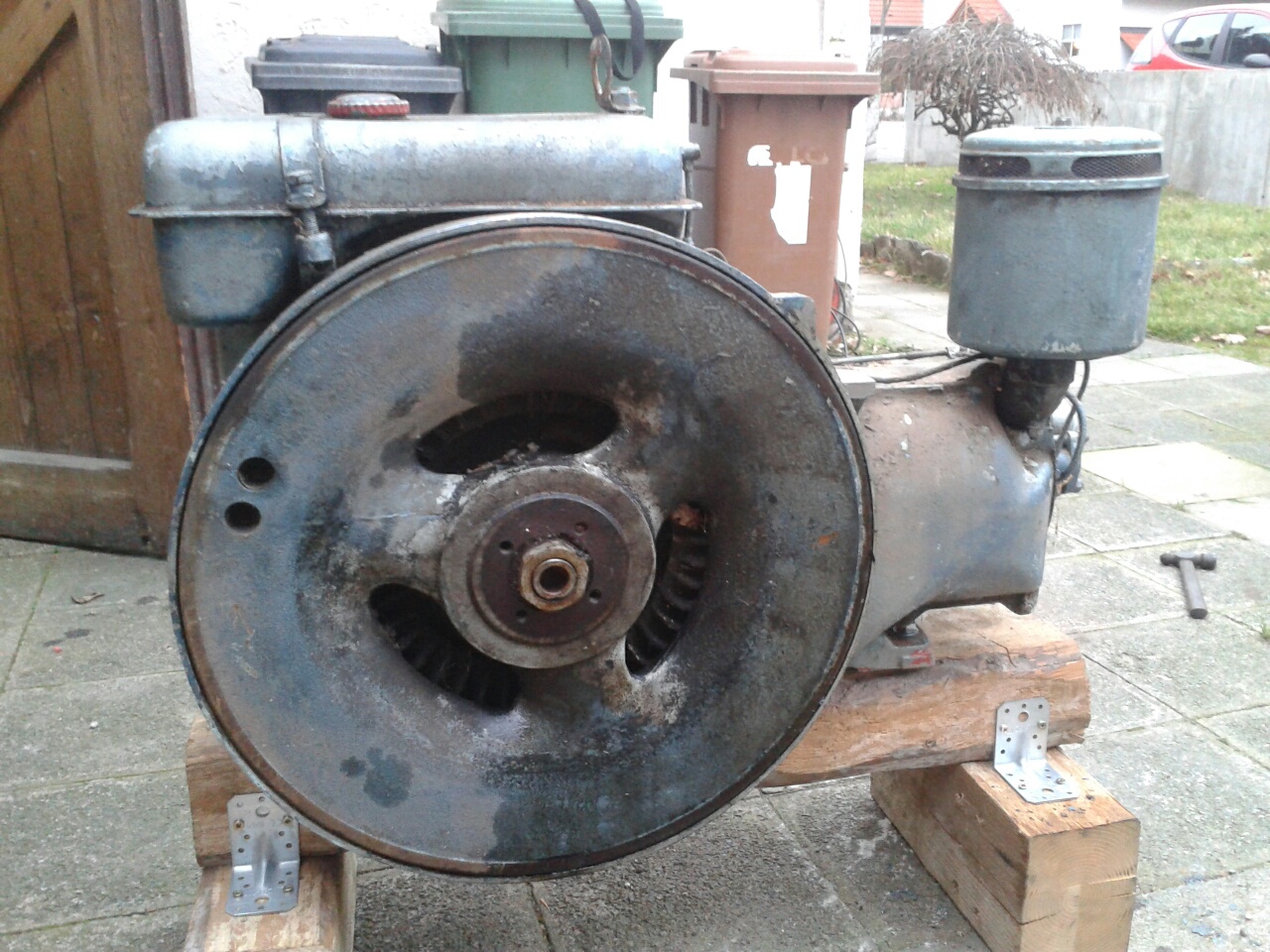

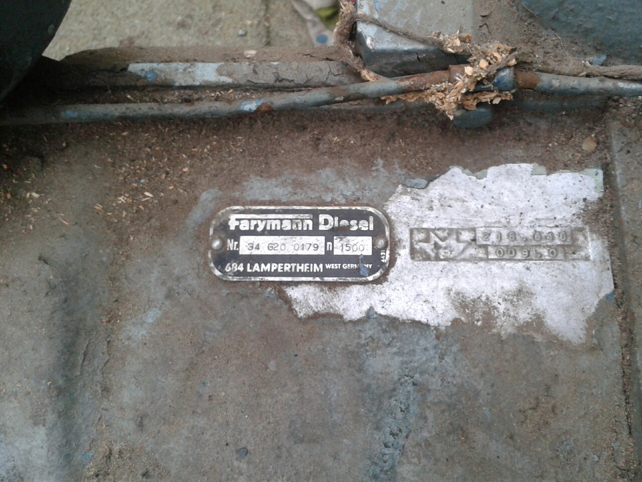

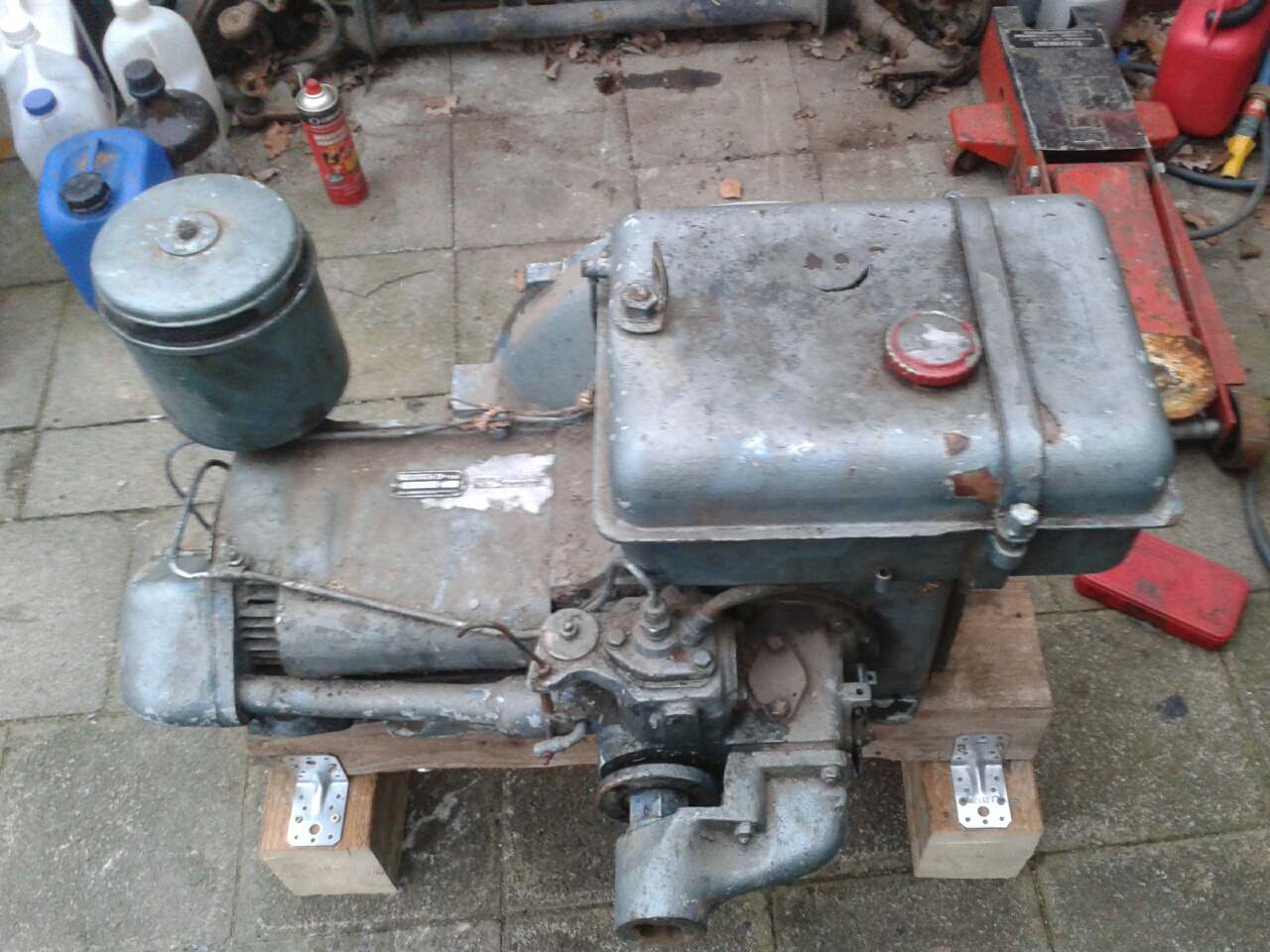

sowas jetzt hat es mich doch erwischt!
konnte einfach nicht daran vorbeigehen und jetzt steht er bei mir im hof und wartet das ich ihn zum leben erwecke.
vielleicht hat irgendwer infos zu diesem modell bzw.eine anleitung wie man ihn startet usw..
kann man sich eine startkurbel selbstanfertigen?
vielen dank euch allen..
gruß
thomas

Hallo Thomas
Wilkommen in unserem Forum!
Grundsätzlich kann man eine Andrehkurbel selbst herstellen.
Aber bitte nach einer Vorlage und unter Einhaltung von fachlich einwandfreier Ausführung.
Eine Andrehkurbel kann zum äußerst gefährlichen Geschoß werden, wenn sie sich verhakt und stecken bleibt.
Also bitte Vorsicht walten lassen.

habe noch eine Anleitung vom Farymann, bzw. von einem bau-ähnlichen Typ. Meines Wissens nach sind die Anleitungen von Farymann ziemlich gleich, da sich die Motoren vom Aufbau kaum unterscheiden. Wenn Du mir per PN Deine Mailadresse schickst, mail ich Dir die gerne zu, sind allerdings alles Bilddateien und nicht in der richtigen Reihenfolge.

danke erstmal für eure antworten.
schiss hab ich ja schon vor dem monster ,eigentlich komm ich ja aus dem fahrbaren oldtimer sektor
und ich habe nur einen motor für unser jährliches treffen zum schau laufen lassen gesucht.sozusagen als
publikumsmagnet....wenns knattert kommen die leute und spenden auch was(für nen guten zweck).
denkt ihr der ist zu groß für nen neueinsteiger?
ich wollte mir eine kurbel aus vollmaterial anfertigen mit seitlichen 8mm vollmaterial passstiften die
in den mitnehmer eingreifen...soltte klappen oder?
frage :ich muss doch gegen den uhrzeigersinn drehen..!?
danke
thomas

ja gegen den uhrzeiger sinn ,ich kann dir aber das original maß für die kurbel geben habe selber noch 2 hier stehen einemal den selben und einmal stehender bauart .Nur denk dran schraube ihn auf eine Pallette oder einen sockel der geht auf den balken ab .

ich war auch in der zwischenzeit nicht untätig , und habe original unterlagen ( bedienungsanleitung und ersatzteilkatalog)
zur verfügung gestellt bekommen.
habe jetzt davon gute .pdf kopien gemacht , also wer unterlagen braucht......!
Typ: G10 G20 bzw. LGS LG
eine original kurbel habe ich jetzt auch.
jetzt fehlt mir nur noch ein auspuff.....da ist im et-katalog so eine kleine birne abgebildet,
hat jemand noch sowas?
halte uch auf dem laufenden...
