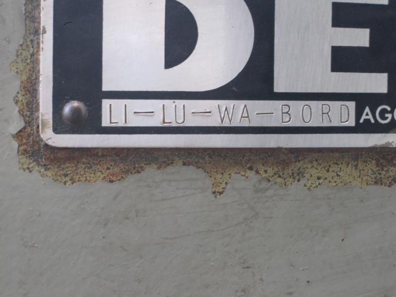

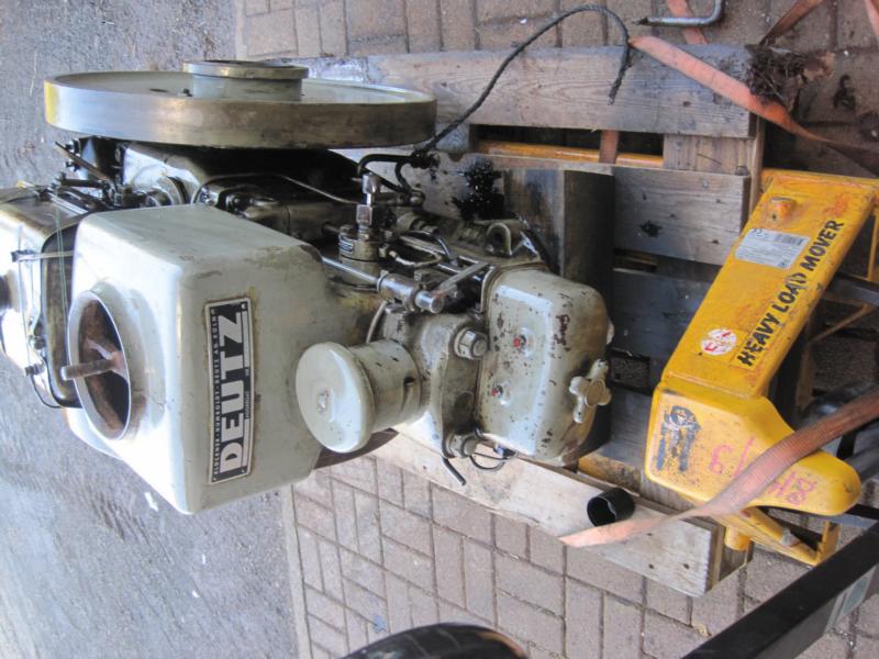

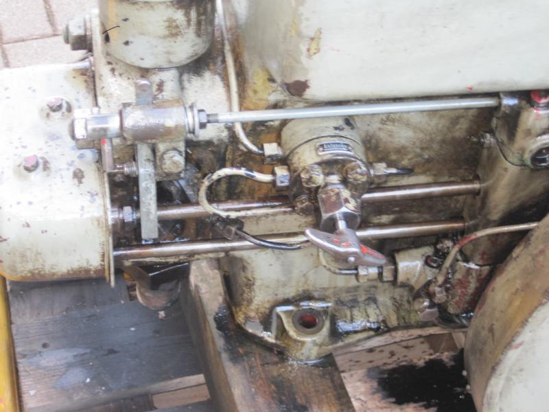

Bilder , nur leicht mit Kriechöl abgerieben.
- IMG_1574.JPG (52.05 KiB) 2426 mal betrachtet
- IMG_1570.JPG (73.49 KiB) 2426 mal betrachtet
- IMG_1569.JPG (87.8 KiB) 2426 mal betrachtet

Hallo Frank,
was macht die Startluftflasche?
Ich habe auch einen MAH914 mit der Hilfseinspritzdüse.
Der Vorpumphebel bewegt sich normalerweise nicht mit auf und ab. Wenn du Ihn nicht betätigst liegt er in Ruhelage auf einem Stift auf, der in Gehäuse geschlagen ist, wenn der Stift verbogen ist oder fehlt hebt sich die Betätigung über den Totpunkt in die Gegenrichtung wieder und klopt dann beim Lauf gegen den Pumpenstößel, vermute ich mal. Auf jeden Fall kein Dauerzustand.
Wenn die Hilfeinspritzdüse korrekt funktioniert, brauchst du normalerweise keinen Zünder nehmen, er läuft ja dann als Direkteinspritzer an und spritzt keinen Strahl in die Vorkammer auf die Zündlunte.
Gruss Philipp

Licht, Luft, Wasser, das ist ein Hilfsjokel vom Schiff, kann ich bestätigen. Werde morgen mein Fotoariv durchforsten und hoffe das einzge von mirgemachte Foto zu finden.
Grüße aus dem Norden Mathias

glückwunsch, finde den motor klasse
nur die abdeckung über den kipphebeln würde ich persönlich entfernen. finde es toll wenn man so viel bewegte teile wie möglich sieht
