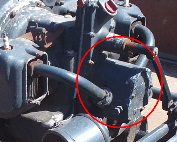

Ich bin komplett neu hier im Forum und habe gleich mal eine Frage.
Ich würde mir ein Breuer WG 300 kaufen und recherchiere gerade etwas.
Die Funktionsweise ist mir klar, doch was ist dasfür ein Teil (im roten Kreis) ?
Das ist doch im Ansaugkanal, oder ?
(Das Foto ist nicht von mir ! Es stammt von Seite 3 / User: masterpiece. Ich habe ja noch kein Aggregat, was ich fotografieren könnte)
Vielen Dank schon mal im Voraus!
