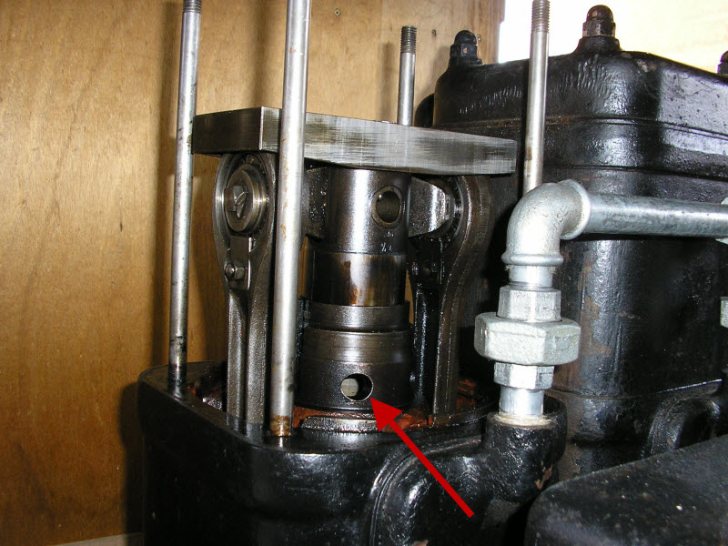

scrat74 hat geschrieben:Dann würde ich erstmal den Kopf runter nehmen und mal gucken wie es in der laufbuchse aussieht.
Das wird bei einem Gegenkolbenmotor mangels Zylinderkopf wohl nichts. Du kannst die Einspritzdüse herausschrauben und dort Kriechöl reinsprühen. Wenn Du von oben her die ersten 3 Teile vom Zylinder abbaust (Ventilhaube, Ventilplatte und Spülpumpenzylinder) kommst Du an den oberen Kolben heran und kannst ihn mit Kriechöl einsprühen. Der Pfeil im Bild kennzeichnet einen der Einlaßschlitze. Im Bild kann man in den Zylinder sehen-
Vermutlich stand der Motor im äußeren Totpunkt, so dass die Spülschlitze offen standen. Hat es evtl. in den Auspuff geregnet? Wenn Du den Auspuff abbaust, kommst Du an die Auspuffschlitze und kannst dadurch zusätzlich den unteren Kolben einsprühen. Einfach Geduld haben. nach mehreren Tagen bis Wöchen kann sich der Motor vielleicht wieder lösen lassen.
Und wenn es dann mal soweit ist: Wenn der Motor anspringt und dann wieder ausgeht liegt es beim Junkers oft daran, dass er keine Spülluft fördert. Entweder das Kurbelgehäuse ist offen (z.B. Schaulochdeckel) oder eines der Ventile ist defekt. Alles nicht wirklich schlimm. Auch schlechte Kompression wird beim Junkers oft durch verkokte Kolbenringe und Auslaßschlitze verursacht.

Hallo Christian und danke erstmal für deine Antwort.
Ich habe mal die Tage ein paar Bilder gemacht von der ganzen Sache.
Momentan überlege ich den Oberen Kolben auszubauen und den Unteren von der KW zu trennen und ihn dann irgendwie loszubekommen.

Beiträge: 1826
Re: 1HK65 Dreht nicht
Auf Deinen zweiten Bild glaube ich erkennen zu können, dass es am unteren Kolben liegt. Der obere Kolben im ersten Bild sieht ja durch die Schlitze noch recht passabel aus. Die unteren zwei Bilder sind die Kühlwasserräume, da ist der Rost unbedenklich.
