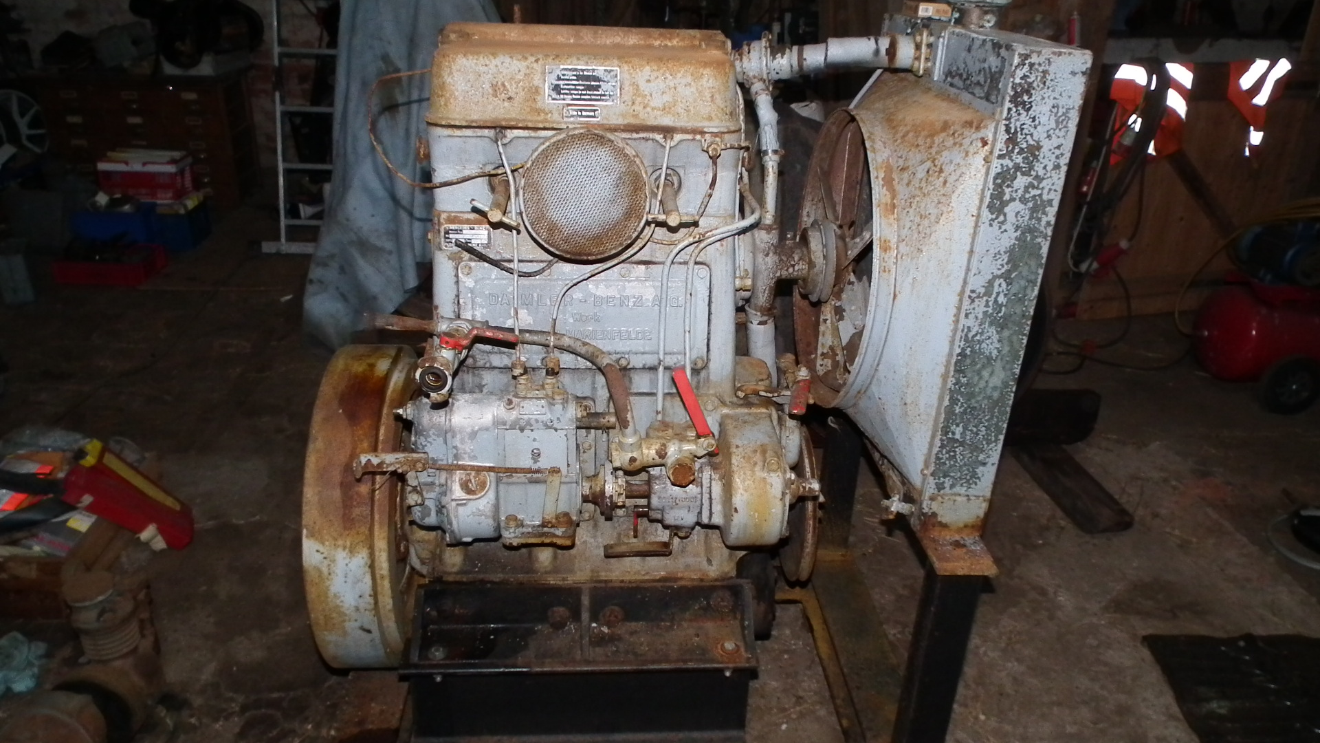

Moin Moin,
dieser Motor stand ca. 15 Jahre in einem Lokschuppen bis man die Plane abgenommen hat, dann wanderte er zu mir.
50 PS bei 1000U/min und 6,5 Liter Hubraum als Zweizylinder. Gewicht wie ich hier von Motorenbau und Chritian R. bekommen habe 800 kg, gebaut wurde er in Berlin Marinfelde. Der Motor war in einer Feldbahn verbaut. Interessant ist, dass er mit Luft gestartet wird. Techznisch alles gut nur die Optik hat gelitten, wird aber wieder schön.
Grüße aus dem Norden Mathias

Moin Mathias und alle!
Das ist klar ein M202B denn beim M202A (der auch noch aus Mannheim kommen kann) gehen die Einspritzleitungen schräg von oben durch den Ventildeckel zur Düse. Mit A (nur ganz kurz)und B fingen sie in Marienfelde nach dem 2. WK wieder an. Tückisch: es gibt auch einen M202 ohne Zusatzbuchstaben, das ist der direkte Nachfolger vom Typ S aus dem Benz-Sendling Schlepper, mit neuem Block und Kopf, aber noch mit eigener Einspritzpumpe. Bohrung und Hub beim A und B 140x210mm, bei S und M202 130x200mm.
Teile gibt's ab Werk seit ca. 10 Jahren nicht mehr, bei Schiffsverschrottern kann man Glück haben...
Grüße ausm Barnim!
