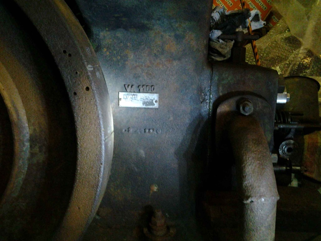

Hallo mein name ist philipp und ich komme aus gotha ( Nähe leipzig ),
Und bin neu hir im forum.
Und hätte da ma eine frage?
Und zwar welche der beiden Markierungen auf dem Motorblock ist die nach der ich den förderbeginn einstelle?
der motor ist ein cunewalder mkw h65.
vielen dank im voraus.
Oben ein alu blech schield mit einem Pfeil  und unten ein stahl schield mit meheren zahlen?

Beim H65 ist das Schild mit dem Pfeil ,am Motorblock, die Bezugsmarke.
