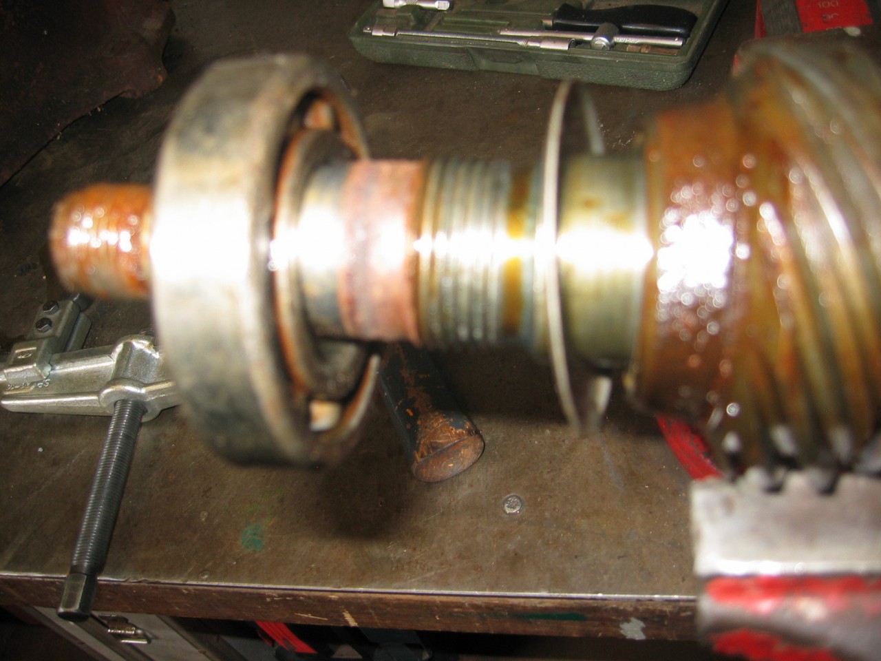

So, weiter geht's: Lagerdeckel abnehmen, Kurbelwelle und Regler ausbauen, bis nur noch der nackte Motorblock übrig ist. Zylinderlaufbuchse wurde gezogen.
Alle Teile habe ich gereinigt und mit Glaskugeln gestrahlt. Den Motor und alle Teile habe ich lackiert.
Gleichzeitig wurden fehlende Teile besorgt. Für die Zylinderlaufbuchse wurde ein neuer O-Ring beschafft, alle anderen Dichtungen und Lager wurden auch erneuert. Ein besonderer Dank geht an Christian.
Dann geht es wieder daran, alles zusammenzubauen.
