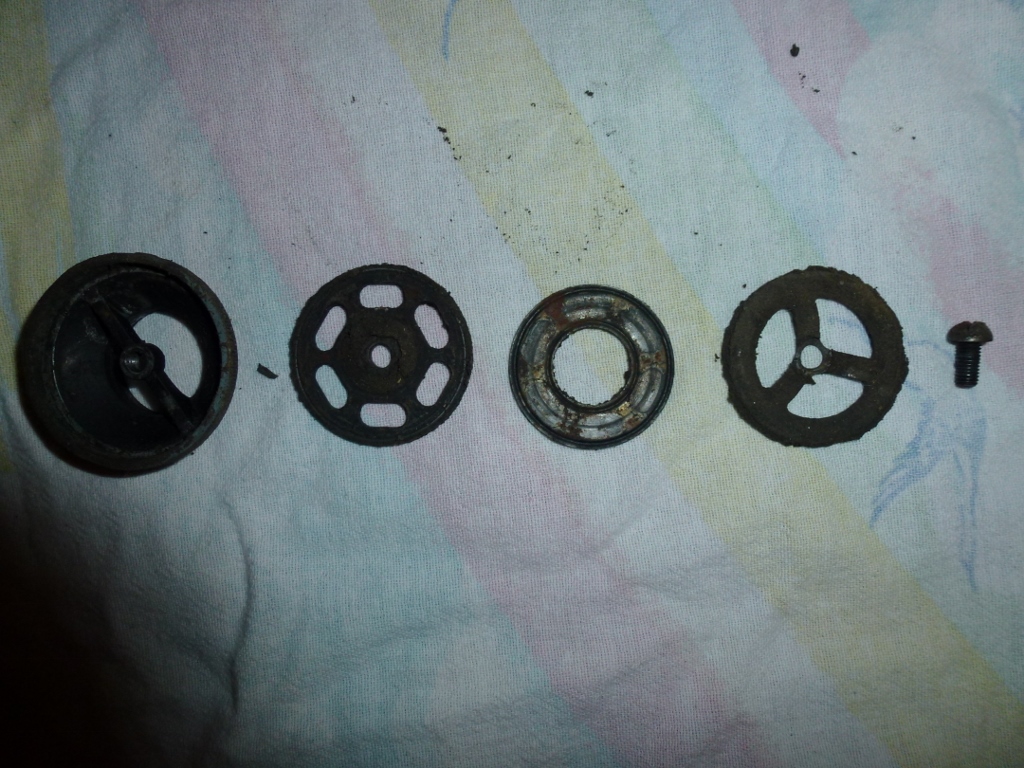

hallo,
stimmt das flatterblätchen hat bei den deutz motoren ca. 0,5mm.
habs gerade nachgemessen
auf dem bild das mittlere bauteil
gruss christoph

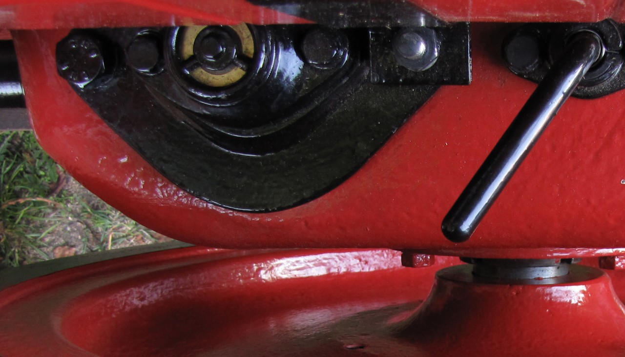

Re: Kurbelgehäuseentlüftung Ma 611
Hallo Marco,
bei meinem MAH 516 hat das Blättchen auch gefehlt.
Mangels "richtigem" Material habe ich mir mit zwei Locheisen ein Blättchen aus Messingblech gemacht (ich glaube, 0,5mm stark).
Ein bisschen nachfeilen, wieder platt klopfen und rein damit - flattert wunderbar. Und es erfüllt auch seine Funktion. Ich habe ja die original Filzdichtungen an der Kurbelwelle drin gelassen, bisher ist der Motor dicht.
Ich habe noch einen Bildausschnitt für Dich davon gemacht.
