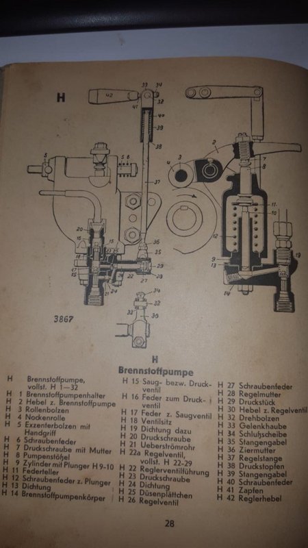

Re: Deutz MIH 232 Einspritzpumpe
so aus der Ferne ist's meist schwierig was zu sagen, besser ist es natürlich immer, wenn man selber Fummlen kann
Jaki hat aber schon einen guten Ansatz gegeben! Wir hatten auch ein ähnliches Problem mit der Stellung von diesem Ventil beim MIH 322...
Ich habe mal ein Auszug aus der BDA abfotografiert, wo die Pumpe mit ihren Elementen abgebildet ist. Darauf ist das Bauteil mit H26 markiert
Gruß aus Wittgenstein,
Jannick
Jannick

Jetzt habe ich es hoffentlich geschnallt, aber manchmal hat man eben ein Brett vor dem Kopf. An der Regelmutter stelle ich den Abstand der Nadel ein, diese muss geschlossen sein, damit der ganze Druck den der Pumpenstössel aufbaut, durch das Ventil in die Spritleitung gedrückt wird. Ist die Nadel ein Stück, bzw. zu weit geöffnet, geht der Druck nicht in die Leitung, sondern durch den Bypass (Überströmrohr) zurück in den Tank. Ist der Motor dann irgendwann endlich mal in Betrieb, stellt man an der Regelmutter, ganz vorsichtig die einzuspritzende Spritmenge ein.Jannick P. hat geschrieben: Ich habe mal ein Auszug aus der BDA abfotografiert, wo die Pumpe mit ihren Elementen abgebildet ist. Darauf ist das Bauteil mit H26 markiert![]()
Ist das so Richtig???
