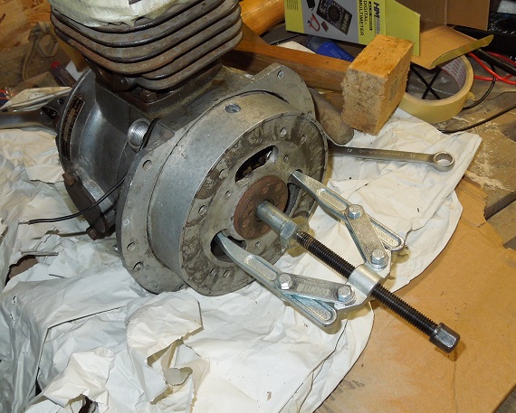

Moin, mach doch mal ein Bild von dem Abzieher im Polrad. Deine Beschreibung hört sich sonderbar an. Wenn nicht irgendwo etwas gebrochen ist, gibt es 2 Möglichkeiten: 1. Das Polrad ist lose, 2, das Polrad ist fest, Aber 1mm ziehen und dann zurückfedern ist so nicht erklärbar.

Moin, ist zwar kein sachs, aber das gleich Prinzip:
http://www.ebay.de/itm/Zundung-Schwungs ... SwstxVGZUP
Auf dem Bild siehst Du ein Innengewinde. In das wird der Abzieher geschraubt. Die Druckschraube des Abziehers drückt auf den Kurbelwellenstumpf - da gibt es nur fest oder lose.

so wie es sich liest versuchst du es mit einem 2 oder drei Backenabzieher, oder durch unterhebeln des Polrades. Gib bei Google mal "Polradabzieher" ein. Nur mit so einem Abzieher wirst Du schadensfrei das Polrad abziehen können. Event. kann dir auch eine Mofa-Werkstatt
das Polrad für kleines Geld abziehen

ich hab mal Bilder meiner Abziehvorrichtung gemacht. Den erfahrenen Schraubern werden sich die Nackenhaare aufstellen
Um eventuellen Bluthochdruck und Herzrasen vorzubeugen: Die Schraube, die in dem Loch des Polrads steckt, passt genau rein und kippelt nicht. In den Kopf der Schraube wurde eine Mulde gebohrt, dass der Abzieher nicht rausrutscht. Das Ende der Schraube liegt an dem Pin (Kurbelwellen-Ende?) im Polrad an (siehe Pfeil). Bei dem Abzieher handelt es sich, wie bereits richtig vermutet, um einen Zweibackenabzieher. Die Backen liegen direkt innen am Polrad an, es sind keine weiteren technische oder mechanische Teile dazwischen. Wie bereits erwähnt, tut sich bis auf maximal 1mm nichts.
Das es nur "fest" und "ab" geben kann, leuchtet mir ein. Der momentane Zustand ist bei mir wohl bombenfest
Oder habe ich wichtiges Detail übersehen? Eine Schraube, eine Mutter...?
Viele Grüße
