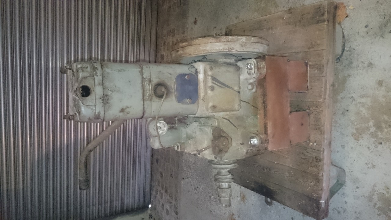

Hallo Franz!
Der Motor ist definitiv ein nach 1945 in der DDR gebauter 1HK65.
Baujahr kann ich dir leider nicht sagen.
MfG.Ronald
MfG.Ronald

Re: 1HK65
Das ist ein NZD, da hat stamoron völlig recht.
Je nach Anwendungszweck kam die große(schwere-Generatorbetrieb) oder kleine Schwungmasse dran.
Merkwürdig ist, daß deiner stark nach Aggregatebetrieb aussieht (Steigrohr zum Kühler, 2 Riemenscheiben für Wapu und Lüfter)
Du kannst ja mal das Kurbelgehäuse öffnen und ein Bild der Nummern auf der KW posten.
Re: 1HK65
Moin
Meinem 2 HK 65 fehlt das Typenschild, deshalb die Frage, ist an den Maschinchen noch irgendwo anders die Seriennummer zu finden, und was sagen die Nummern auf den unteren Zugpleuellagern aus.
Danke für euere Hilfe, Paul
