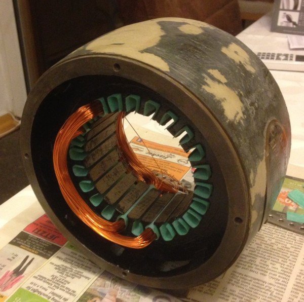

heute ist es mal keine Kurbelwelle oder ein Kolbenring. Hier sind einige Meter Kupferlackdraht aufgewickelt, eingelegt, geschaltet, bandagiert und getränkt.
Anhand der drei Bilder sind die wesentlichen Schritte einer Wicklungsfertigung wie vor hundert Jahren zu sehen.
Bild 1: Einlegen der Spulen (hier liegt schon eine der sechs Doppelspulen)

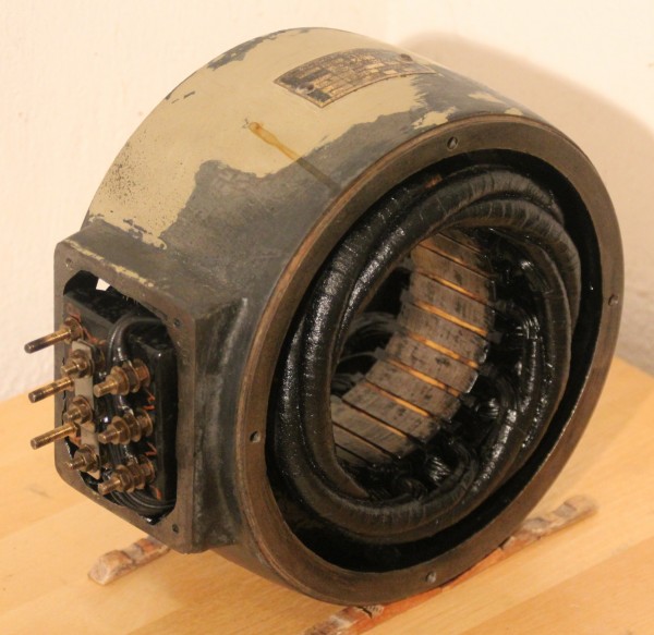

Bild 2: Schalten und bandagieren

Der Stator gehört zu einem Umformer der Bayrischen Elektricitäts-Werke Landshut (von um 1910) und hat aus 110/190 Volt Drehstrom 24 Volt Gleichspannung zur Batterieladung geformt. Sobald der zweite Stator (von der Erzeugermaschine) seine Wicklung erhalten hat und der Umformer zusammengebaut ist, werde ich hier noch einmal kurz berichten.

Hey Micha.
Schick schick, sicher ne Menge Arbeit!
Hätte gern mehr Einzelbilder gesehen!
Die anderen Wicklungen und der Doppelanker noch in Ordnung, oder mussten die auch neu gewickelt werden?
Wie willst den nachher antreiben? So ein 190 V Drehstromnetz bekommst nicht an jeder Ecke,....
