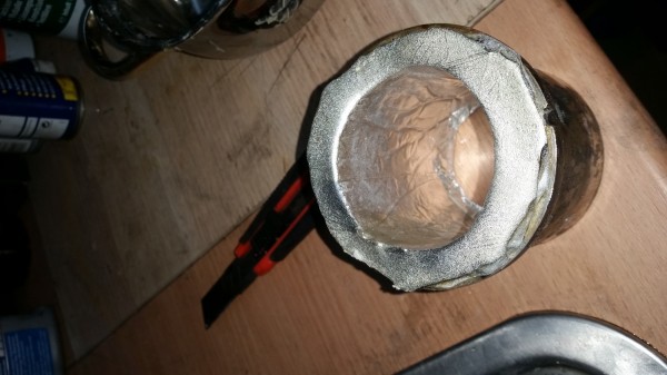

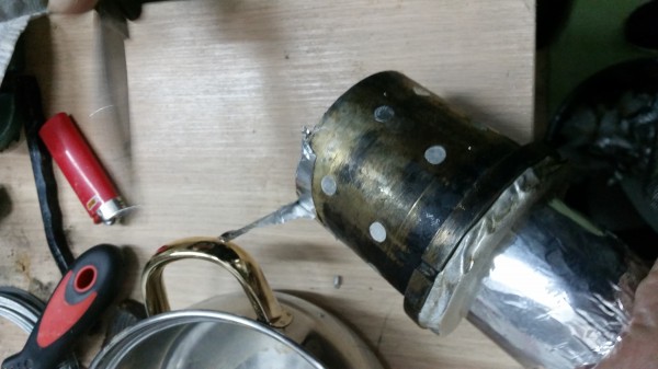

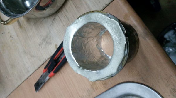

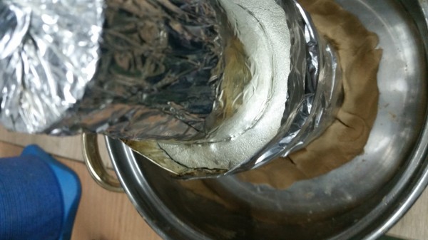

In ton eingemantelt und in di mitte ein rundholz in aulufolie umwickelt dass es aus leicht wieder rausgeht. Perfekt funktioniert bis auf eins: zu wenig material für di anderen lager

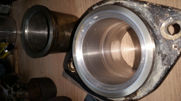

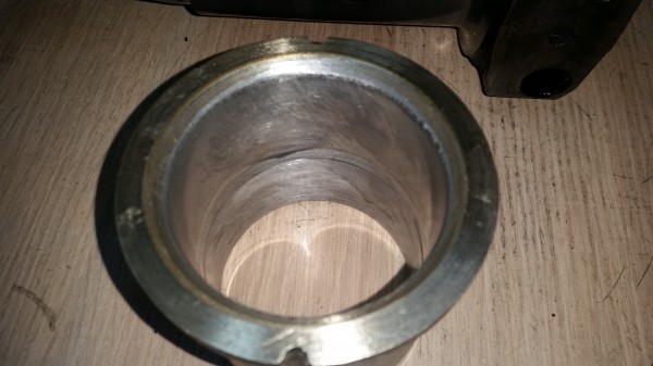

Re: Lager ausgießen oder carobronze?
Also das ausgießen hat super funktioniert
also nochmal nachbestelln aber die art und das ergebnis kann sich absolut sehen lassen
so hier nun die bilder zum vorhaben
jezt muss ich nur noch ein paar kollegn anbettln dass ich deren drehbank schnorren kann
das ist sicher das nächste was ich mir zulegn werde

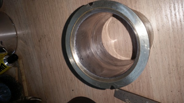

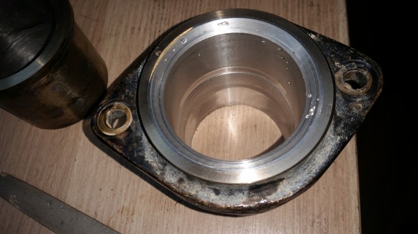

heute endlich ausgedreht und das ergebnis kann sich doch echt sehen lassn
nur di rg 7 buchse muss noch etwas warten aber das ist nicht der aufwand
