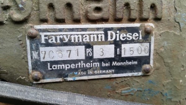

Hilfe,
ich habe es schon wieder getan.
Jetzt steht schon der zweite Farymann Motor bei mir im Haus.
Habe mir diesen 3PS verdampfer gegönnt , leider steht nur 7C641 3PS bei 1500U/min auf dem Typschild.
Ich vermute ja einen sehr frühen Typ E .Baujahr wäre schön wenn das jemand genau weiß?
Bedienungsanleitung und ET-Katalog wäre auch toll wenn das noch jemand hätte .

Re: Farymann 3PS
Die 7 steht für das Baujahr 1953.
Man muss 1946 plus die Zahl rechnen und kommt dann auf das Baujahr.

Hallo Tom,
Veterama läßt grüßen!!!!
Gründungsjahr von Farymann(1946) + die erste Zahl der Motorenbezeichnung also 1946 + 7= 1953

Kann sein, dass Du da was eher seltenes an Land gezogen hast. Es könnte der Typ "EL" sein, das Vorgängermodell vom sehr verbreiteten Modell "E". Der "E" kam aber erst 1954 heraus. Um sicher zu sein, müsstest Du mal den Kolbenhub messen. Der "EL" hat nur 80 mm, der E 100 mm bei gleicher Bohrung (75 mm). Das kann man auch vom hinteren Deckel aus aufs Pleuel messen.
PS: Unterlagen zum EL habe ich nicht..

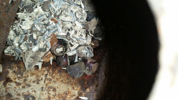

Hallo an alle und Danke für eure Antworten.
Habe gestern mal etwas mit der Neuerrungenschaft gespielt und erstmal die Nüsse und Sonnenblumenkerne mit dem Staubsauger aus dem Wassermantel entfernt...so gut es ging, und den Wasserhahn demontiert gereinigt und wieder gangbar gemacht.
Dabei fiel mir auf das ich garkeine Möglichkeit habe ihn anzukurbeln!

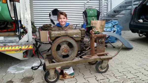

Hallo Klaus ,
danke für deine Antwort.
So, ...der Motor mit dieser häßlichen Anlasserkonstrukion ist erstmal vom Wagen demontiert.
Die Riemenscheibe auf der Steuerseite war Linksgewinde! Instinkgemäß gleich richtig getippt.
Ließ sich auch problemlos aufschrauben , das Flansch war verstiftet.
Eine Anlaßklaue wäre jetzt von Nöten.... Hier auch Bilder dazu.
