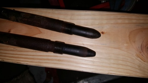

Hallo zusammen
Habe an meinem Mercedes M202B die Luntenhalter herausgeschraubt und nicht schlecht gestaunt
da hat wohl jemand vorne die Löcher zugeschweißt :shock:
Kann mir jemand sagen was das für einen Sinn macht ???
Gruß Marcus

hallo marcus
ich habe das schon mal gesehen,bei nem deutz f2m 315 ,der damalige besitzer war schmied und hat das selbst gemacht.. er hat die halter dann an der spitze erwärmt,im schmidefeuer o mit brenner ging ruckzuck.. und dann reingeschraubt und startfertig.. einfach aber geniale glühkerze.
gruß martin

Hallo Martin
So was hab ich mir auch schon gedacht alles andere würde ja keinen Sinn machen
