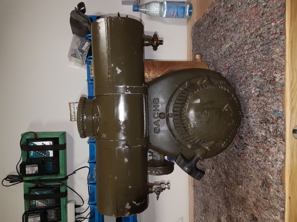

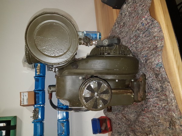

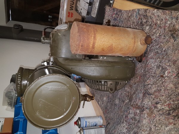

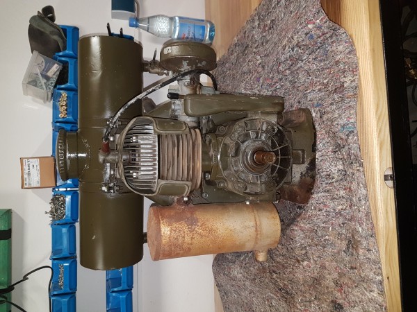

Wir haben vor kurzem einen sachs Motor bekommen und wollen diesen wieder gängig machen, doch leider wissen wir nicht genau welche Version das ist da das typenschild entfernt wurde.
Von dem Bildern her tippen wir auf dem sachs st 201 oder 202 jedoch wenn man nach ein paar Internetseiten geht hat der Zylinder dann einen Durchmesser von 63mm unserer aber nur 58mm.
Oder wurde aus 2 Motoren einer gemacht?
Könnt ihr uns da weiterhelfen?
MfG Mareike

Hallo Mareike,
wenn er wirklich eine 58er Bohrung hat, kommt nur der ST 161 in Frage.
Eine 63er Bohrung kann ich so nicht finden, höchstens mit 65 mm. Dann könnte es ein ST 201 oder ST 202 sein.
Auf jedenfall ein neuerer, müsste mal nachschauen, frühestens 70er Jahre.
Bastian
Bastian

Hallo Bastian,
Wie ich gerade sehe bist du der Betreiber der Internetseite wo ich mich hauptsächlich schlau gemacht habe.
Mit der 63mm bohrung meinte ich wohl die 65mm bohrung, anscheinend falsch im Kopf gehabt die Zahl
Wegen dem St 161 dachten wir auch schon, nur bei eBay hat man ein Bild gesehen wo man auch das typenschild sieht aber der motor sieht ganz anders aus. Oder hat man dort einfach etwas umgebaut?

Hallo Mareike,
sieht so aus
Kommt darauf an, was du mit "anders" meinst. Dieser ist für die Bundeswehr ausgeliefert worden und hat einen extragroßen Tank und ist in deren Farbe gehalten.
Ansonsten gibt es diverse Starter, Starterversionen, Luftfilter, Auspuffe, anderer Regler...
Ohne Typenschild, ist eine Identifiaktion immer sehr schwierig, da sonst keine anderen Daten auf den Motoren zu finden sind.
Bastian
sieht so aus
Bastian
