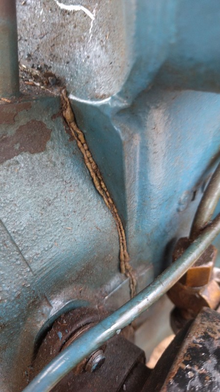

Ich hatte den Kopf schon ab. Dort hatte ich ersteinmal Probleme den Zylinderkopf überhaupt ersteinmal abzubekommen, da er durch irgendeinen Dichtmasse am Motorblock festhing(anbei noch ein Bild).
Zu dem Thema mit der Einspritzpumpe. Davon lasse ich lieber meine finger :? Das mit dem Regler ist eine gute Idee. Dies werde ich demnächst einmal kontrollieren.
Den Bolzen werde ich auch kontrollieren.
