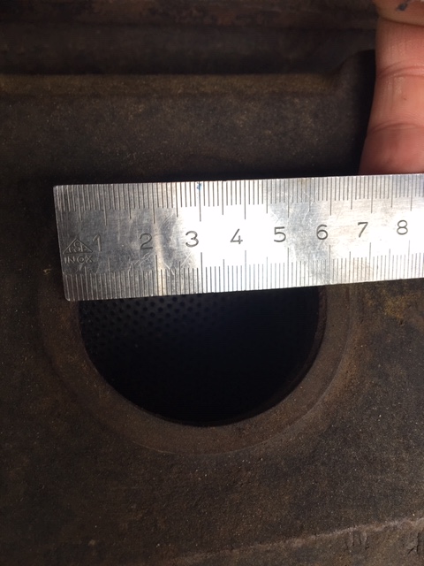

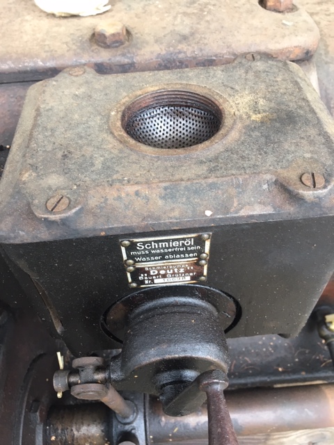

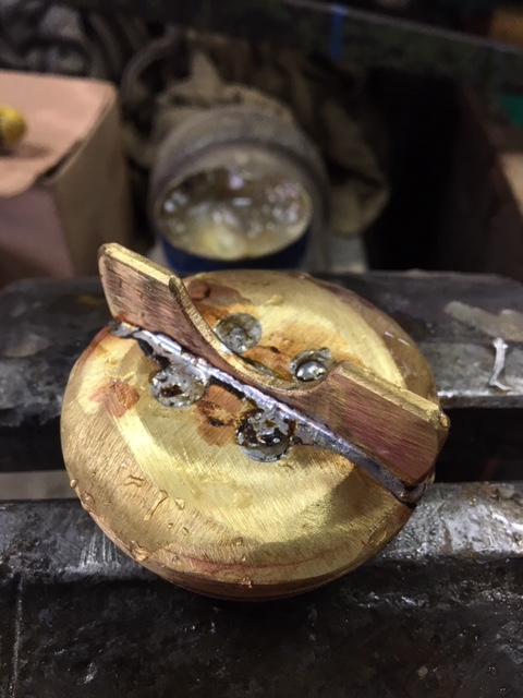

für meinen MIH 328 bin ich auf der Suche nach dem Schraubdeckel für die Schmierpumpe.
Vielleicht ergibt sich ja was ;) falls nicht, wäre ich auch über eine Skizze froh!
Viele Grüße, Jannick

Könnte ein R 2" Gewinde sein. Da gibts doch passende Schraubstopfen im Sanitärhandel - auch in Messing.

Um sicher zu gehen ob es sich tatsächlich um eine R 2" Gewinde handelt vor dem Bestellen mit der Gewindelehre die Gangzahl messen - müssten 11 Gänge pro inch sein - Aussendurchmesser Gewinde ist 59,61 mm und Kerndurchmesser 56,66 mm.

Vielen Dank für eure Bemühungen, habe zuhause ein 1 1/4" Rohr gehabt, Gewindesteigung passt schonmal, ist bei 2" die gleiche! Kernduchmesser passt auch grob...
Werde mir nun ein 2" Stopfen besorgen und ihn möglichst Originalgetreu anpassen :)
Halte euch auf dem laufenden...
Gruß, Jannick

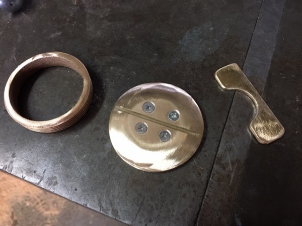

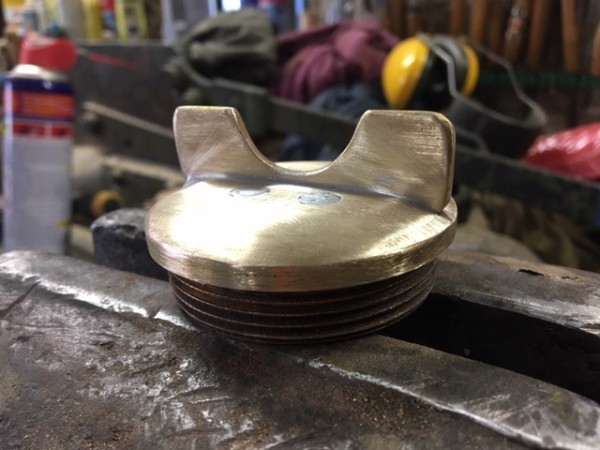

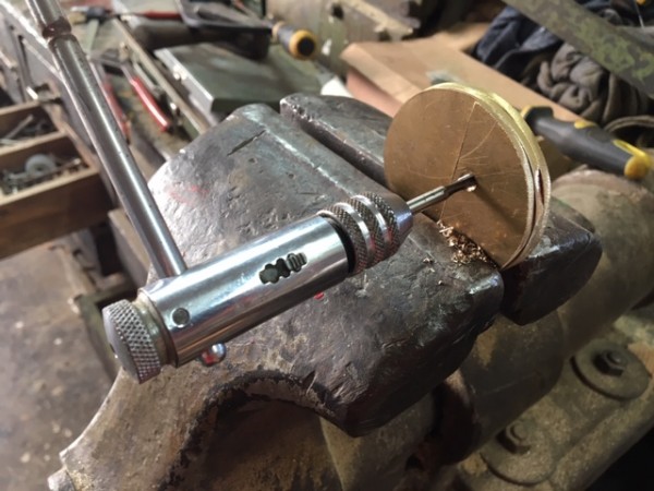

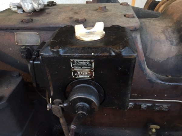

So, es wäre geschafft! ;)
2" Rohr passte wunderbar! Um die Wölbung des originalen Deckels einigermaßen hinzubekommen habe ich 3 Lagen Messing verwendet. Dann noch nen Griff gefeilt und eingelötet. Ich denke sieht gut aus und die Arbeit hat sich gelohnt :)
Anbei noch ein paar Bilder.
Gruß, Jannick
