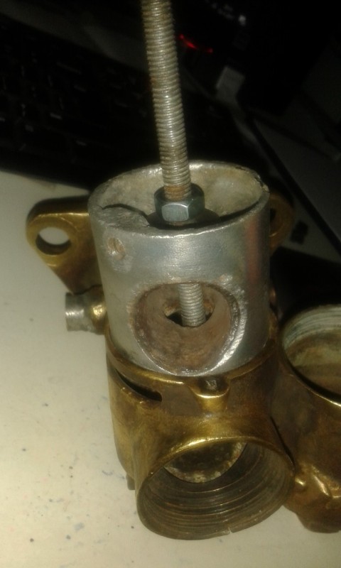

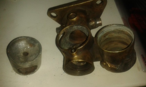

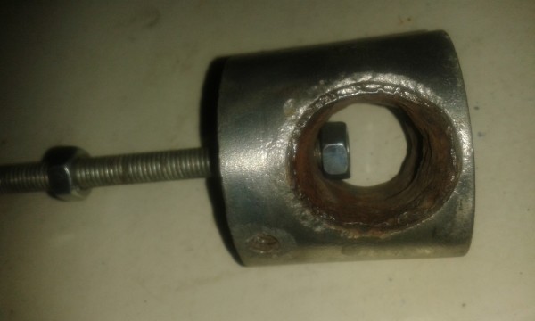

heute mal probieren
habe mit ein draht M8 Gewindeende und 2 mutter hatte noch ein buchse wo die Drehschieber durch kann
bischen andrehen heiss machen und dann hat er endlich gelost
die Drehschieber sauber machen Fertig
ein gutes Wochenende Ate hans Terpstra
