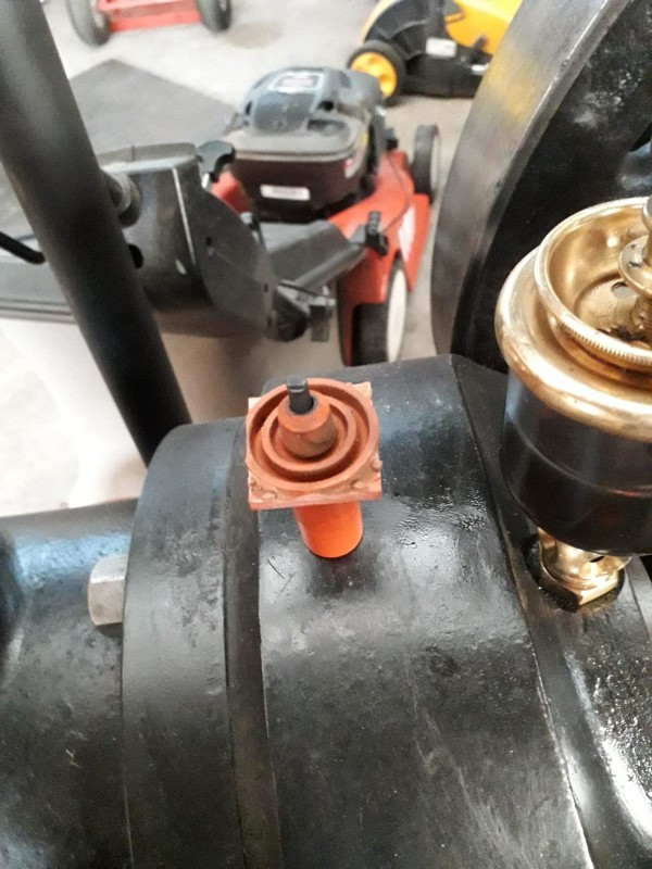

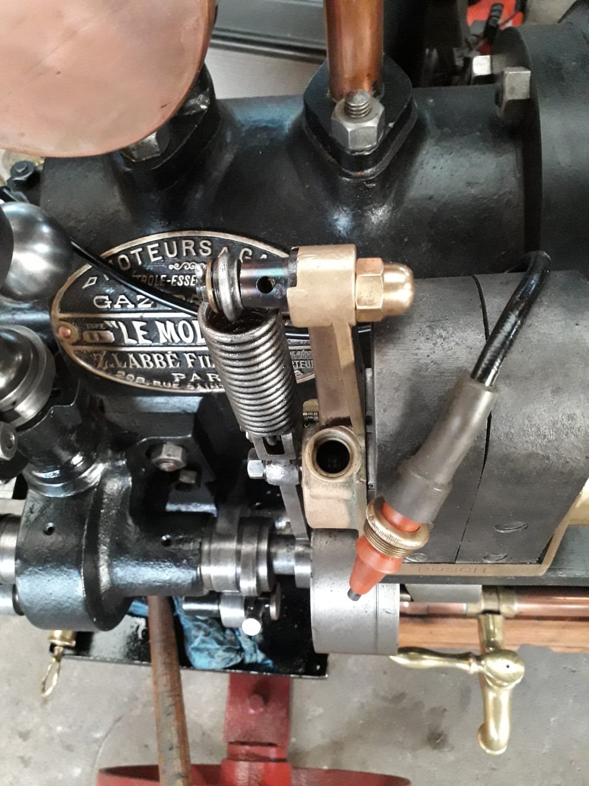

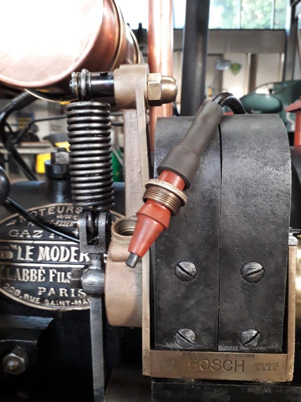

Ik heb van eenzelfde magneet een stroomafnemer gemaakt van
Een verdelerkap bosch opel omega
Jemoet wel kunnen beschikken over een draaibank
Gr:TIESKE
Gr:TIESKE

Re: Lorenz Zündmagnet MK
Tieske hat mir die Bilder per Mail geschickt. Ich lade sie hier mal hoch.
PS: Hochladen wäre auch nicht schwierig gewesen:

Super Idee,
die Verteilerkappe ist für unter 10.- mit Versand zu bekommen und die Schleifkohle ist gleich mit dabei!!!
z.B. hier: https://www.ebay.de/itm/Verteilerkappe- ... XQuTNTM-uL
Läßt sich natürlich auch sehr gut,in diesem Fall, in einem Drehteil realisieren!!
