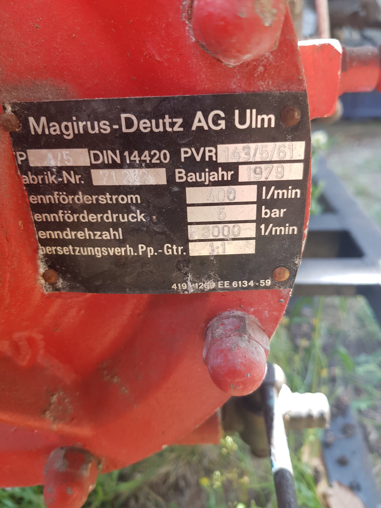

ich habe mir auf Ebay günstig eine alte Tragkraftspritze gekauft, nun hätte ich gerne ein paar Informationen über sie. Der Motor ist ein JLO L372R. Bei meinen Internetrecherchen habe ich aber bis jetzt nur JLO L372L gefunden. Vielleicht weiß ja einer von euch was der Unterschied ist oder ob es überhaupt einen gibt. Ich packe mal noch ein paar Bilder dazu.
Lg Nils

Könnte vielleicht was mit der Drehrichtung zu tun haben - rechts oder links.

"R" bedeutet Rechtsläufer. Verbrennungsmotoren laufen in der Regel auf die Abtriebsseite gesehen "edul", d.h.
entgegen dem Uhrzeigersinn (=links) laufend. Bei Elektromotoren ist es genau umgekehrt. Wird nun eine Arbeitsmaschine,
Pumpe etc., welche in der Regel von einem E-Motor angetrieben wird, mit einem Verbrennungsmotor bestückt, so
muß dieser dem Drehsinn des E-Motors entsprechen.
