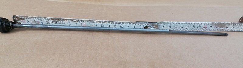

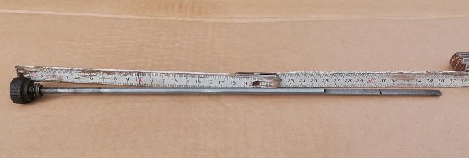

ich habe vorhin mal die Längen gemessen, ich hoffe, dass ich Dir damit weiterhelfen kann.
Gesamtlänge über alles ca. 35,8cm
Länge des Stabs ab Gewinde gemessen, quasi das, was rein ragt in den Motor, ca. 33,8cm

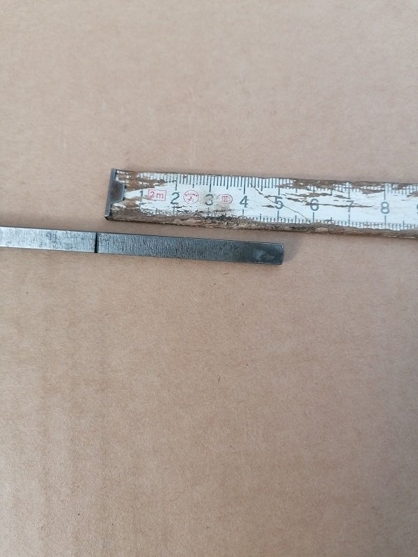

Abstand vom Ende des Peilstabs bis zur Marke ca. 5,3cm. Ich nehme an, da es nur eine Markierung an meinem Ölpeilstab gibt, dass es sich um die Minimum-Marke handelt, die nicht unterschritten werden sollte. Als Höchststand-Marke würde es meines Erachtens nach keinen Sinn ergeben, weil zu wenig Öl ist schadhaft. Ein Schluck zu viel nicht :lol: Lasse mich was die Deutung der Kerbe angeht aber gerne berichtigen.
Durchmesser des Stabs beträgt 6mm.
Hoffe ich habe alles Relevante gemessen. Ansonsten einfach nochmal nachfragen :)
