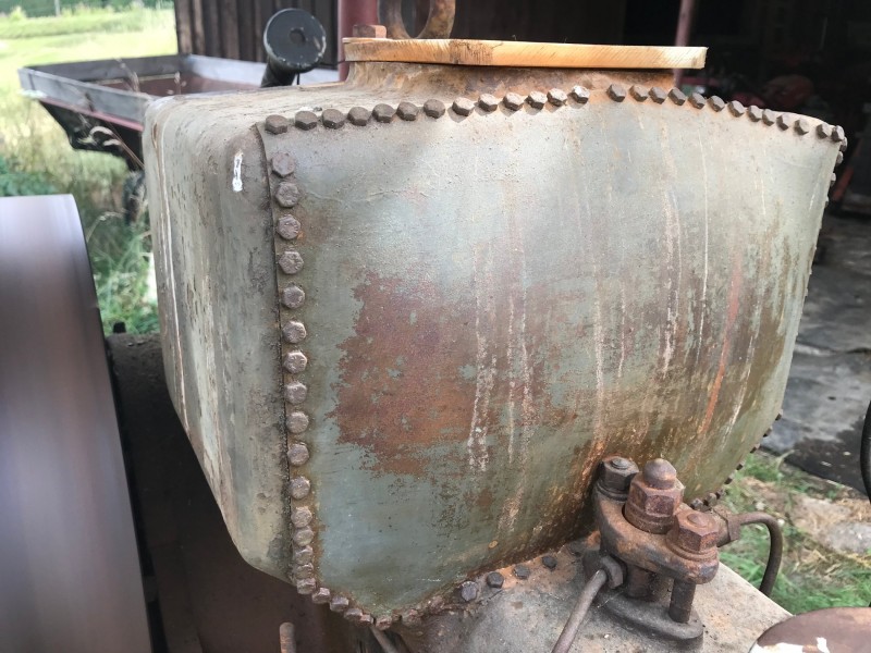

Ich habe einen Güldner Verdampfermotor mit sehr viel Rost im Wasserkasten.
Wie kann man diesen am besten entfernen.
Alles was lose war, habe ich abgekratzt und mit Staubsauger ausgesaugt,
aber es ist immer noch einiges an den Wänden fest.
Er hatte einen Frostschaden der aber abgedichtet wurde, ansonsten ganz wenig Betriebsstunden !!!
Habe noch ein paar Bilder zugefügt. (Hoffe es klappt)
Bitte teilt mir mal eure Methoden mit.
Schon mal vielen Dank; Karl- Heinz

Der Frostschaden ist ja mal kunstvoll repariert

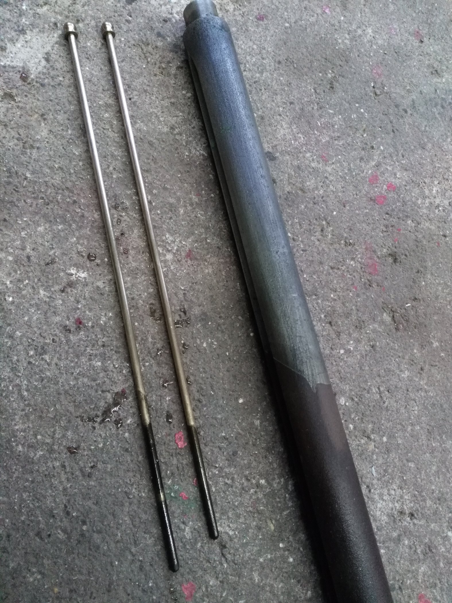

Hab noch ein altes Bild gefunden.
Die dicke, massive Eisenstange ist die Höhenverstellung einer Bandsäge und war total verrostet.
Hab sie zwei Tage zur hälfte in Zitronensäure gebadet.
Das Ergebnis spricht für sich
Daneben liegt eine Messingstange die total oxidiert war und ebenfalls mit in der Brühe lag.
Gruß Christoph
Gruß Christoph

Ja der Motor war bei der Deutschen Bahn zur Notstromversorgung eingesetzt und immer gut gewartet worden.
Dann wurde er außer Betrieb genommen und keiner hat mehr dabei gesehen.
Und schon war der Frostschaden da.
Aber ist jetzt dicht.
Hat sich ein Altgeselle viel Arbeit mit gemacht!

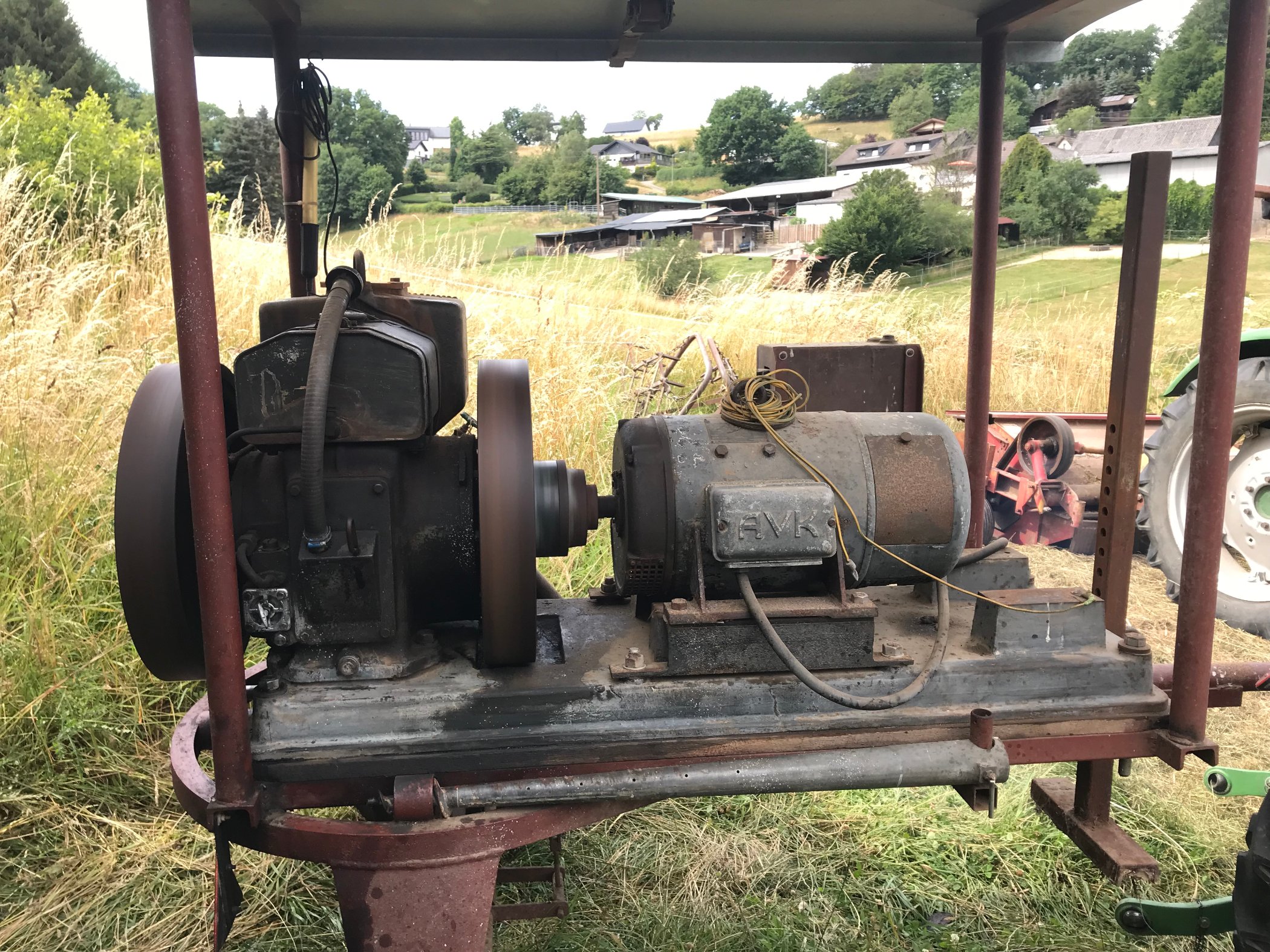

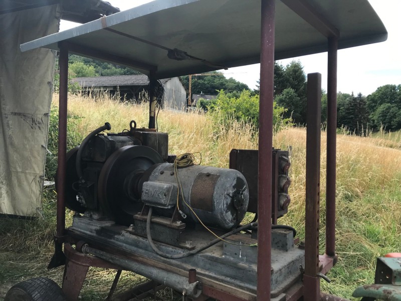

Wow... nettes Schmuckstück. Läuft der Generator?
Wolfgang
Wolfgang
holdermann1
- Beiträge: 27
- Registriert: So 28. Apr 2013, 12:00
- Meine Motoren: Güldner Verdampfer , Stihl Diesel 135,Sendling, Bucher KT10, HolderA8D, ED10, AM2, E14,
- Wohnort: 57612 Helmeroth
Re: Rost aus Wasserkasten enfernen
Ja Generator läuft !!!
13 KVA
Brauchen wir für unsere Grillhütte, dort ist kein Stromanschluß.
Verbrauch unter Last ca 1,2 Ltr Diesel.
Wollte ein Video anhängen. klappt nicht .
Gruß Karl-Heinz
13 KVA
Gruß Karl-Heinz
