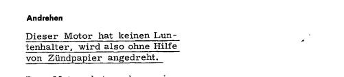

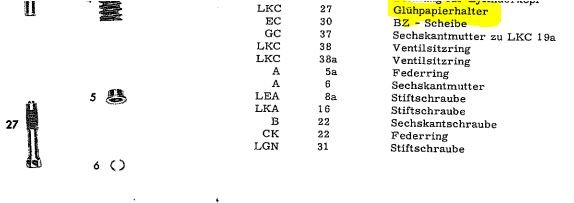

Guten Morgen zusammen,
in meiner "Bedienungsanleitung und Einzelteilverzeichnis" für den Farymann LKS ist mir ein Widerspruch aufgefallen: Zum einen wird darauf verweisen, daß der Motor ohne Lunte gestartet wird, zum anderen findet sich unter den Einzelteilen aber ein "Glühpapierhalter" ...
Grüße Jens
Grüße Jens
- Glühpapierhalter.JPG (23 KiB) 1499 mal betrachtet
- Auszug BA.JPG (14.52 KiB) 1499 mal betrachtet

Re: Bedienungsanleitung Farymann LKS
Auch wenn ein Luntenhalter am Motor verbaut ist, kannst du ihn doch ohne Lunte starten!
Aber wenn er schon sehr ausgelutscht ist, oder die Temperatur extrem niedrig, freust du dich über die Option einer "Starthilfe".

Servus,
also an meinem LKS ist - so wie es auch in der BA steht- kein Luntenhalter verbaut. Der steht lediglich -aus irgendeinem Grund - im Einzelteilverzeichnis.
Grüße Jens
Grüße Jens
Die LKS Motoren der ersten Bauserie (i.d.R. mit Ventildeckel aus Leichtmetallguß) hatten noch Luntenhalter.
Der Motor hatte von Anbeginn an eine Omegamulde im Kolben und eine BOSCH Drosselzapfendüse DNOSD21,
bekannt von den Vorkammermotoren OM615/616 von Mercedes-Benz.
Der Luntenhalter wurde für den Motorstart jedoch nicht benötigt. Bereits die ersten Motoren waren mit einer Startmehrmengeneinrichtung ausgerüstet, welche den vollen Nutzhub der Plungers der Einspritzpumpe zur Förderung ausnutzt. Diese war neben der KG-Entlüftung angeordnet. Spätere Motoren sind mit einem stirnseitig angeordneten Hebel am Nockenwellenflansch ausgestettet, welcher ebenfalls den Regelstangenanschlag und somit den Nutzhub freigibt. Bei Erriechen der Abregeldrehzahl nach Motorstart oder Betätigung des Füllungshebels Richtung Stopp, wird die Starmehrmengeneinrichtung zurückgesetzt und die max. Füllung auf die weksseitig justierte Menge (Regelweg) begrenzt.
