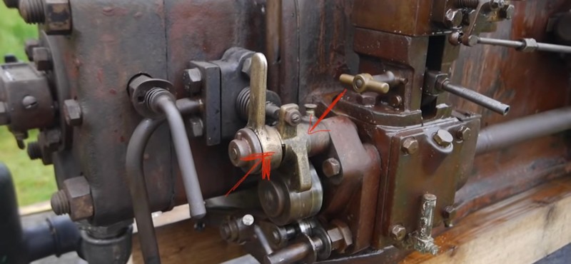

Ich bin dabei meinen Motor zu komplettieren, leider fehlt mir der Betätigungshebel und die Nocke für die Lufstartvorrichtung
für den Deutz. Vielleicht kann mir jemand Detail Aufnahmen, Maße, oder evtl. Teile von einem geschlachteten Motor anbieten.

Guten Morgen,
