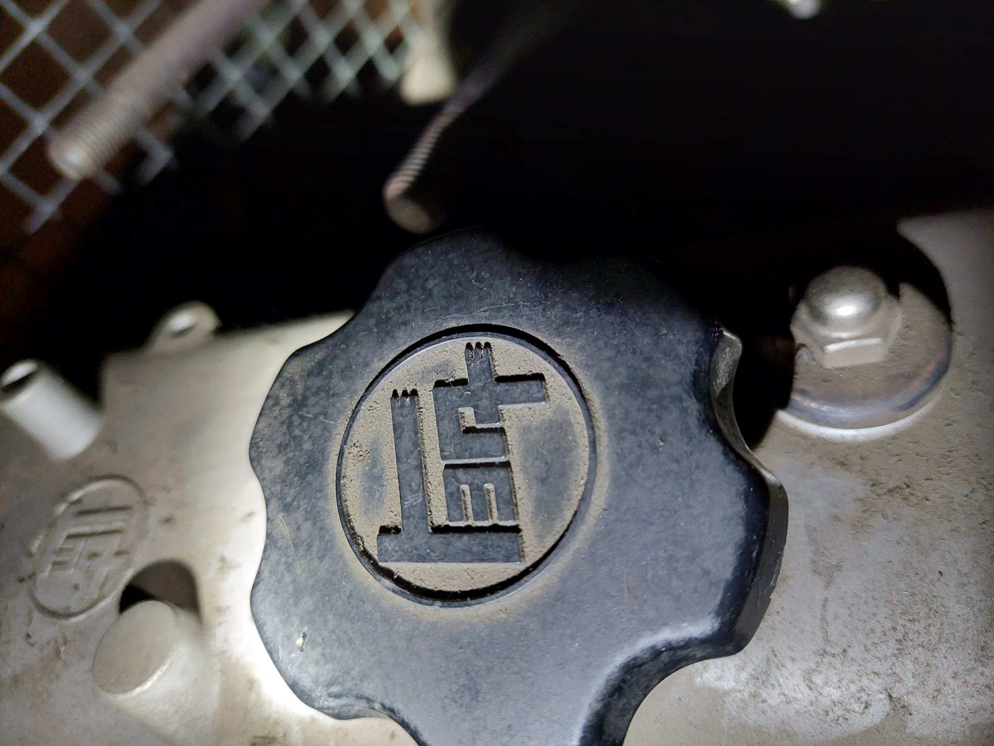

Suche Motorhersteller
Kennt wer dieses Logo...
Hergestellt vor 1980...
Logo ist auf alle gegossenen Teilen voranden.
Momentan noch nichts über diesen Motoren/Fahrrzeughersteller gefunden.
Danke im voraus
Danke im voraus

Re: Suche Motorhersteller
Welche Aufschrift trägt der Ölfilter?
...irgendwie machen die Schriftzeichen auf dem Deckel eine asiatische Anmutung...
...wenn man das Logo nach rechts dreht findet es sich...
Es ist das alte Logo von Toyota (Toyoda), welches von 1949 bis 1989 benutzt wurde.
waldtill
Rätselhaftes Logo... Waldtills Antwort und Wikipedia bringen die Auflösung, es sind stilisierte japanische Schriftzeichen!
M7 Schrauben kenne ich nur von alten Welger Ballenpressen als Scherschraube zur Überlastsicherung... damit man neue stets vom Hersteller kaufen muss
