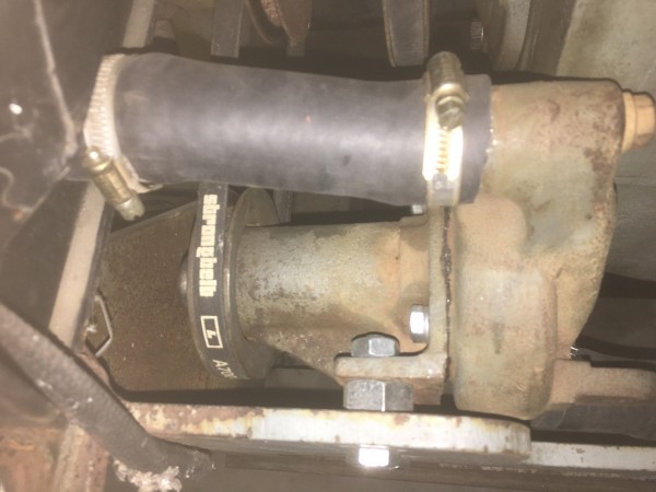

Guten Abend,
meine Wasserpumpe (Bild) hat einen Lagerschaden. Hat jemand so eine Pumpe schon mal demontiert?? Die Keilriemescheibe wie auch das Schleuderrad ist wahrscheinlich aufgeschrumpft.
Weiß jemand nach welcher Seite die Pumpe demontiert werden kann?
Danke
Uwe
Danke
Uwe

Hallo Junkers 9/12,
Die Wasserpumpe zu Zerlegen ist keine Hexerei, wenn alles sehr stramm sitzt, brauchst Du aber eine Werkstattpresse.
Nach Demontage des Gehäuses (4Schrauben) kannst du von der Keilriemenseite her die Welle durch die ganze Pumpe pressen, danach, wenn die Welle mitsamt Pumpenrad und alter Dichtung draußen ist, kannst du von der anderen Seite her die Lager auspressen.
Du kannst mir deine Pumpe auch gerne zur Reparatur schicken, diese umfasst: sandstrahlen, neue Kugellager, ein zusätzlicher Wellendichtring und eine eingefräste Gleitringdichtung (Keramik) von einer modernen Pumpe. Falls notwendig, fertige ich auch eine neue Welle, falls sehr verrostet.
lg Christian
lg Christian

Hallo Christian,
herzlichen Dank für die Info.
Ich probiere es erst mal selber. Werkstattpresse habe ich.Ich wusste nur nicht, nach welcher Seite die Demontage erfolgt.
Wenn ich nicht zurecht komme, melde ich mich bei Dir.
MfG Uwe
