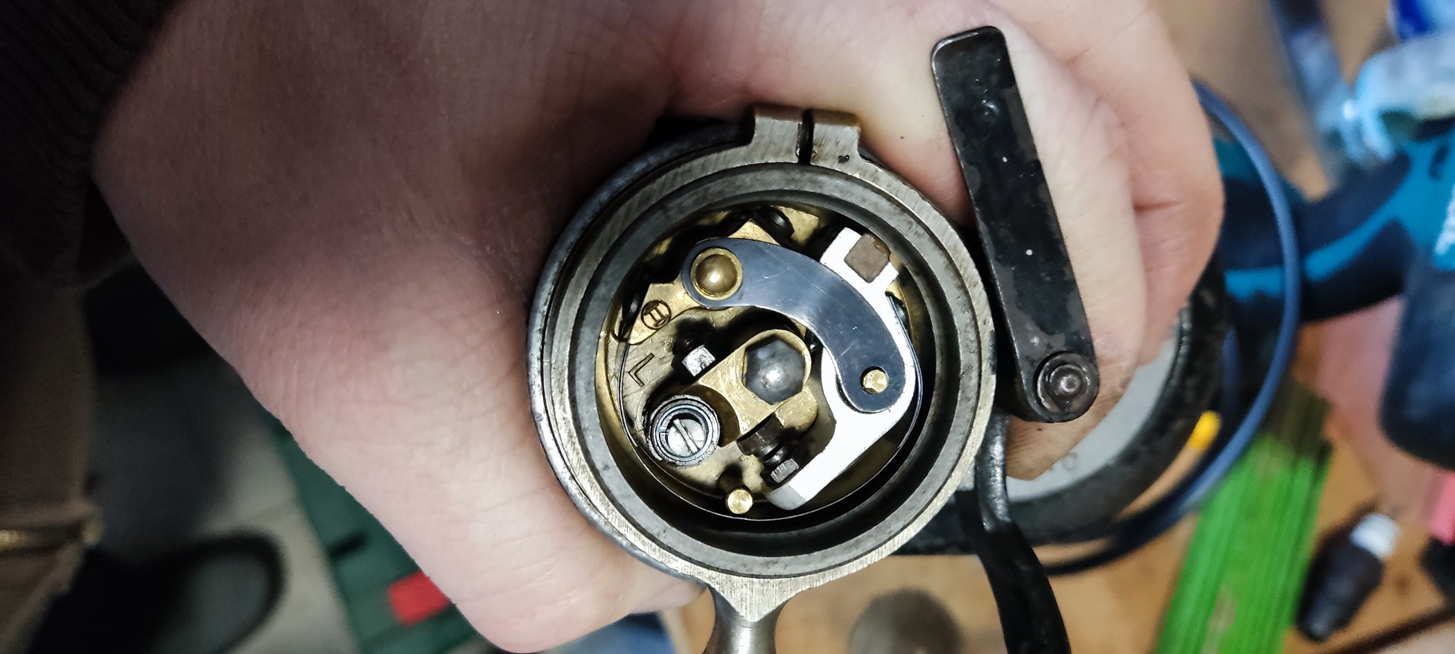

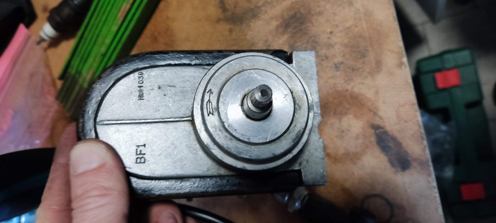

Re: Schlüter SJN 90 Zündanlage
Moin,
habe einen gut erhaltenen Noris BF1 ZM gefunden.
Leider habe ich evtl. einen gedanklichen Fehler o.
der ZM ist doch verkehrt:
Drehe ich den ZM in Lauf-/Pfeilrichtung, dann habe ich
so gut wie keinen bzw. keinen Zündfunken.
Drehe ich gegen die Laufrichtung, funkt die Kerze mit
perfektem, starken Funken.
Auf der Unterbrecherplatte steht ein L eingraviert.
Gibt es eine R (rechts)-Ausführung?

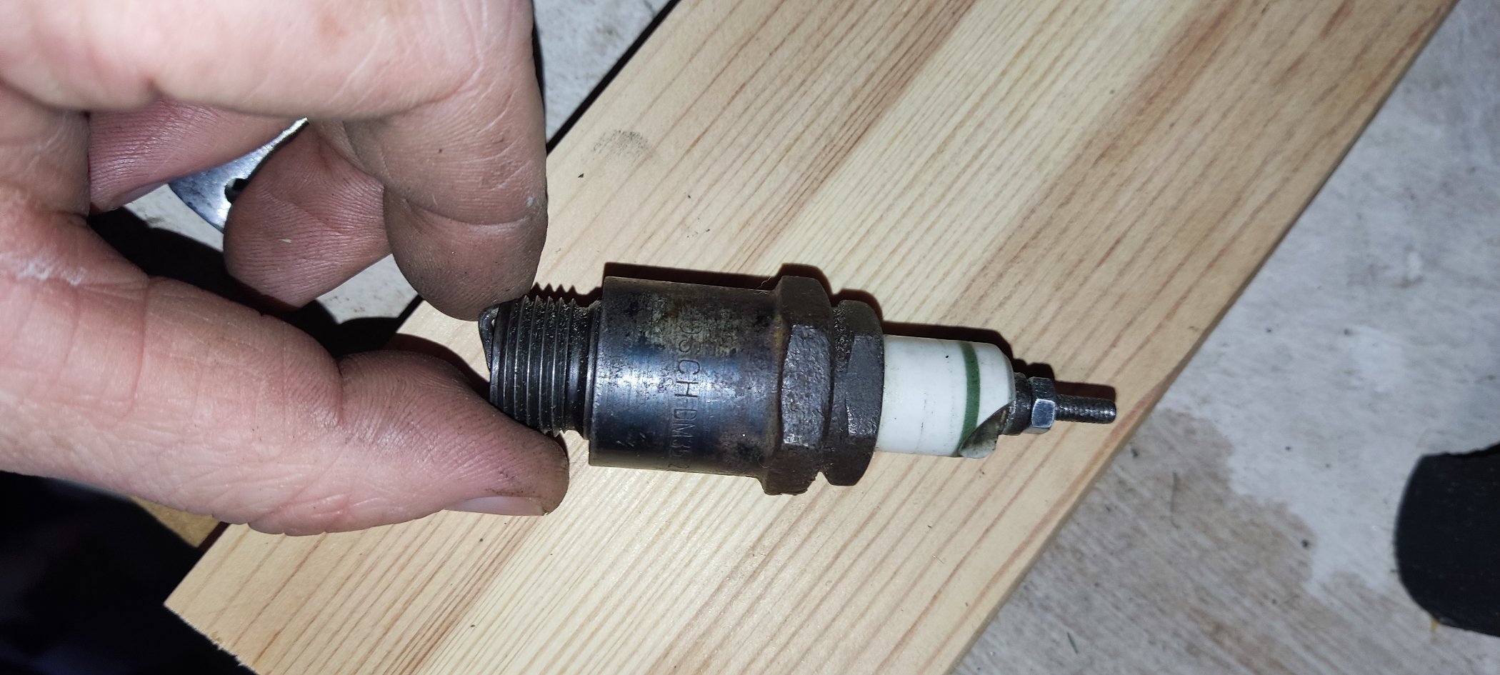

P.S.
Unten mal ein Bild der ZK.
Gibt es diese geteilte Bauweise noch neu zu kaufen?
P.S.
Hallo Schüttelmaxe,
wenn ich mal von BOSCH ausgehe zeigt der Drehrichtungspfeil von vorne,Antriebsseite gesehen,die Drehrichtung an in deinem Fall rechts.
Von hinten gesehen,Unterbrechergrundplatte dreht dann nach links. Der Unterbrecherhebel dreht dann normal immer in die Richtung wo die Kontakte offen sind die Lagerung des Hebels auf die andere Seite. Sieht so aus das bei dir die falsche Unterbrechergrundplatte verbaut ist,da gibt es L oder R Ausführung,zumindest bei Bosch!
- Beiträge: 1825
Wenn man die Drehrichtung von einem Zündmagneten drehen will, kann man nicht sicher sein, dass es ausreicht, die Unterbrecherplatte zu tauschen. Es kann sein, dass der Nockenring und der Anker auch getauscht werden müssen. Es gibt Hersteller, bei denen der sog. Abriss nicht mehr passt, wenn man nur die Unterbrecherplatte tauscht. Der Anker steht also im Zweifelsfall im Moment, wenn sich der Unterbrecher öffnet nicht in der richtigen Stellung. Andere Magneten haben zwei Nuten für die Unterbrecherplatte in der Ankerwelle, eine für links, eine für rechts.
Zur Zündkerze: Die Bezeichnung DM35/2 bedeutet folgendes:
- D - demontierbar
- M - Gewinde M 18 x 1,5 (sog. DeDion-Kerze)
- 35 - Wärmewert nach alter Bosch-Skala
- /2 - leider keine Ahnung
@alle
Danke für die schnelle Hilfe!
Habe es mir schon fast gedacht, dass da etwas nicht passt.
Schade, und dabei funkt der ZM wie ne 1.
Habe noch bei eBay einen Bosch FF1A / R911 gefunden.
Der Unterbrecher ist anscheinend 1zu1 der gleiche
wie der meines BF1. Auch die Drehrichtung ist passend.
Hier werde ich aber leider das selbe Problem haben.
Entweder baue/suche ich mir für den BF1 ein Umkehrgetriebe zum provisorischen Testen (wahrscheinlich passen dann OT u. Zündzeitpunkt aber nicht zusammen) oder ich stöber weiter.
Wahrscheinlich wird's Option 2
@motorenbau
Ankernut u. Nockenring schaue ich mir mal an, denke aber, dass wahrscheinlich nur eine Nut vorhanden ist.
Der Ring sieht symmetrisch aus. Kann aber sein, dass der Verstellbereich bzw. der Anschlag für "R" nicht passt.
Die Gewindelänge meiner Kerze ist ca. 0,5mm weniger.
Das sollte passen. Danke auch für die Info bzgl. des Wärmewerts.
