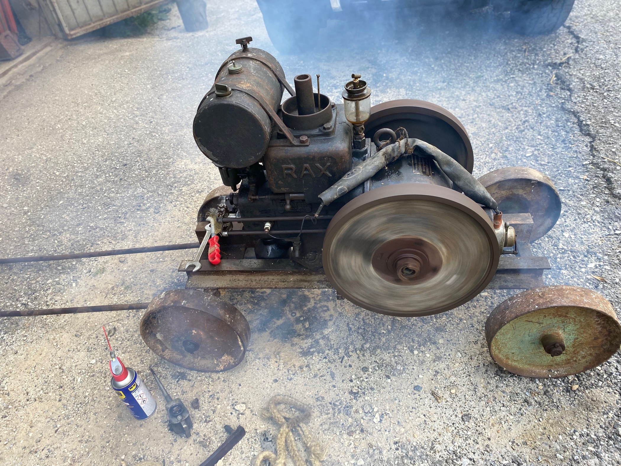

Habe seit kurzen einen RAX SS Benziner! Er springt gut an und läuft. Mein Problem ist das er sehr stark raucht.
Kann mir bitte einer weiterhelfen oder hat einer Unterlagen?
Ist mein erster Motor den ich herrichte.
LG aus dem südlichen Niederösterreich
Reinhard

Ich habe auch einen Rax SS!! Der raucht auch etwas!! Ist wohl normal!!! Vl nicht so stark wue deiner! Warscheinlich sind deine Kolbenringe verschlissen!!! Du musst auch aufpassen das du nicht zu viel Öl drinn hast denn sonst schleudert dir das pleul zuviel Öl auf die Laufbüchse und kann so unter Umständen mitverbrannt werden und das raucht dann stark!
Gruß Tom

Ja genau wenn ein Benziner stark raucht, kann es ja eigentlich nur vom Öl kommen.
