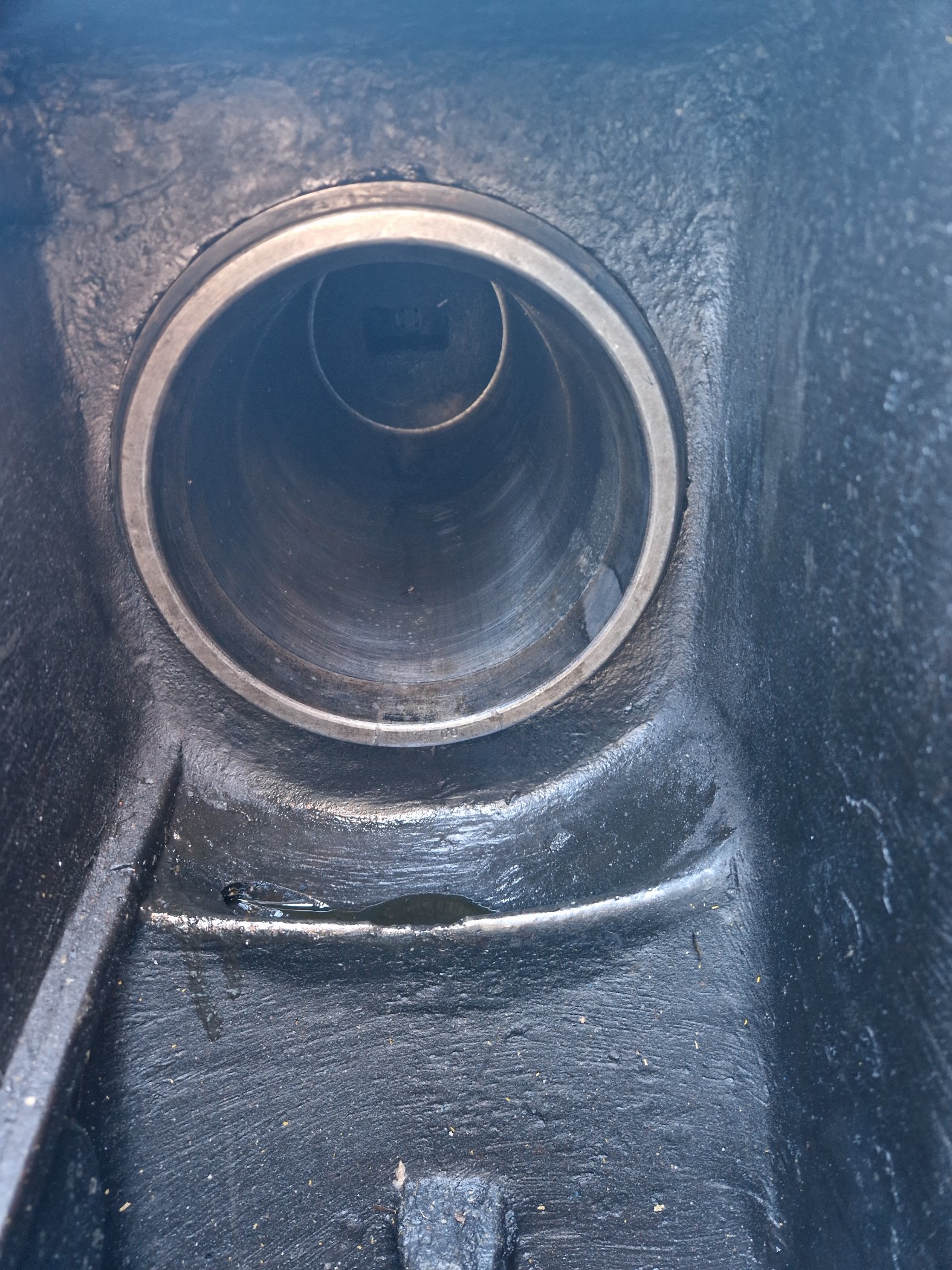

Nach Jahren hol ich den Post mal aus der Versenkung!

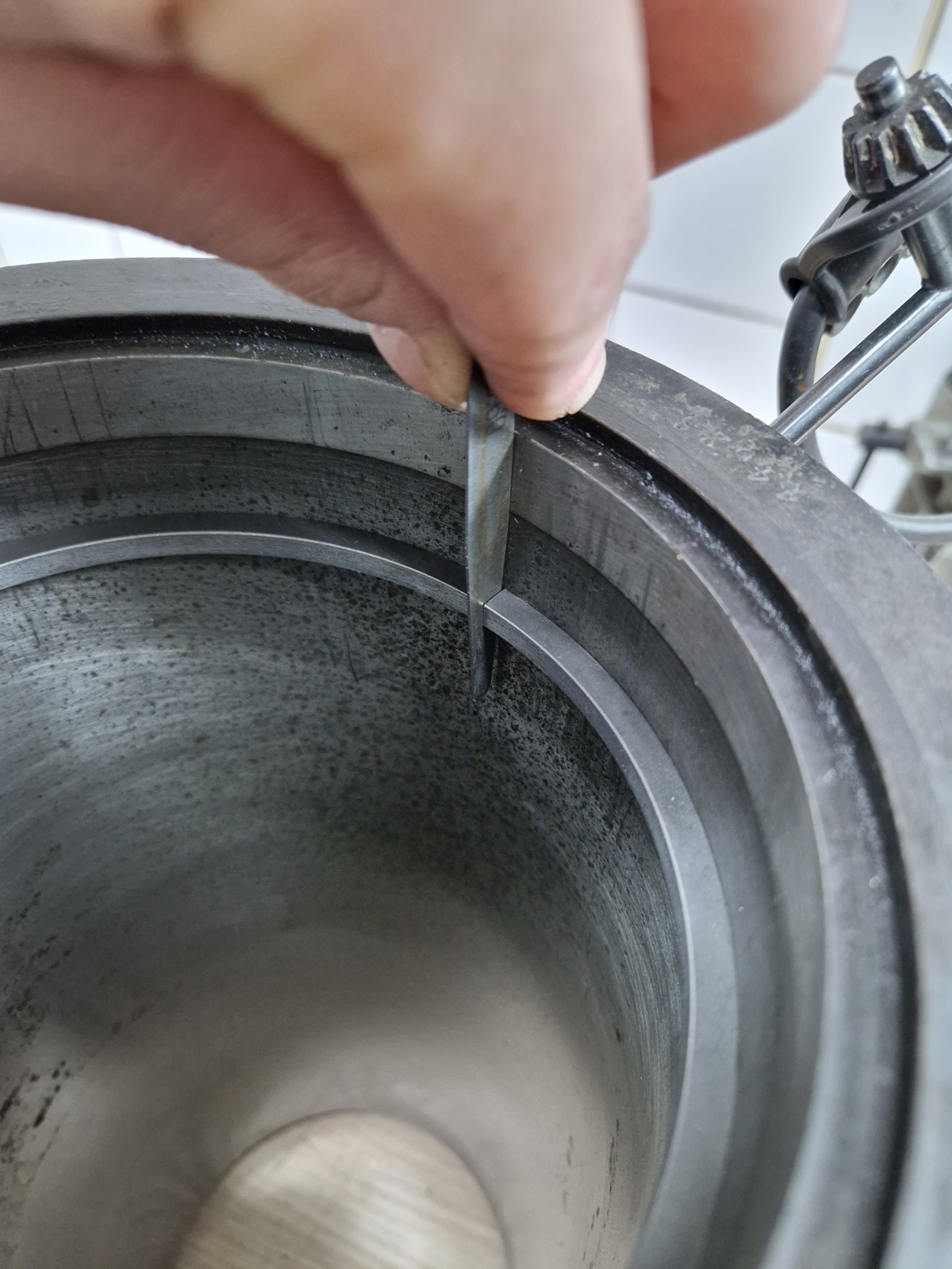

Nach den Kompressionsproblemen hab ich den Motor nochmals auseinander Gebaut und die Buchse gezogen.
Seit dem war Stillstand :roll: zeitlich als auch finanziell
Nach langer Suche und Abwägen von Optionen, konnte ich die Buchse so gut es geht ausbessern lassen, aber es ist ein Kompromiss aus technisch machbar/vertretbar und verfügbaren finanziellen Mitteln geworden.

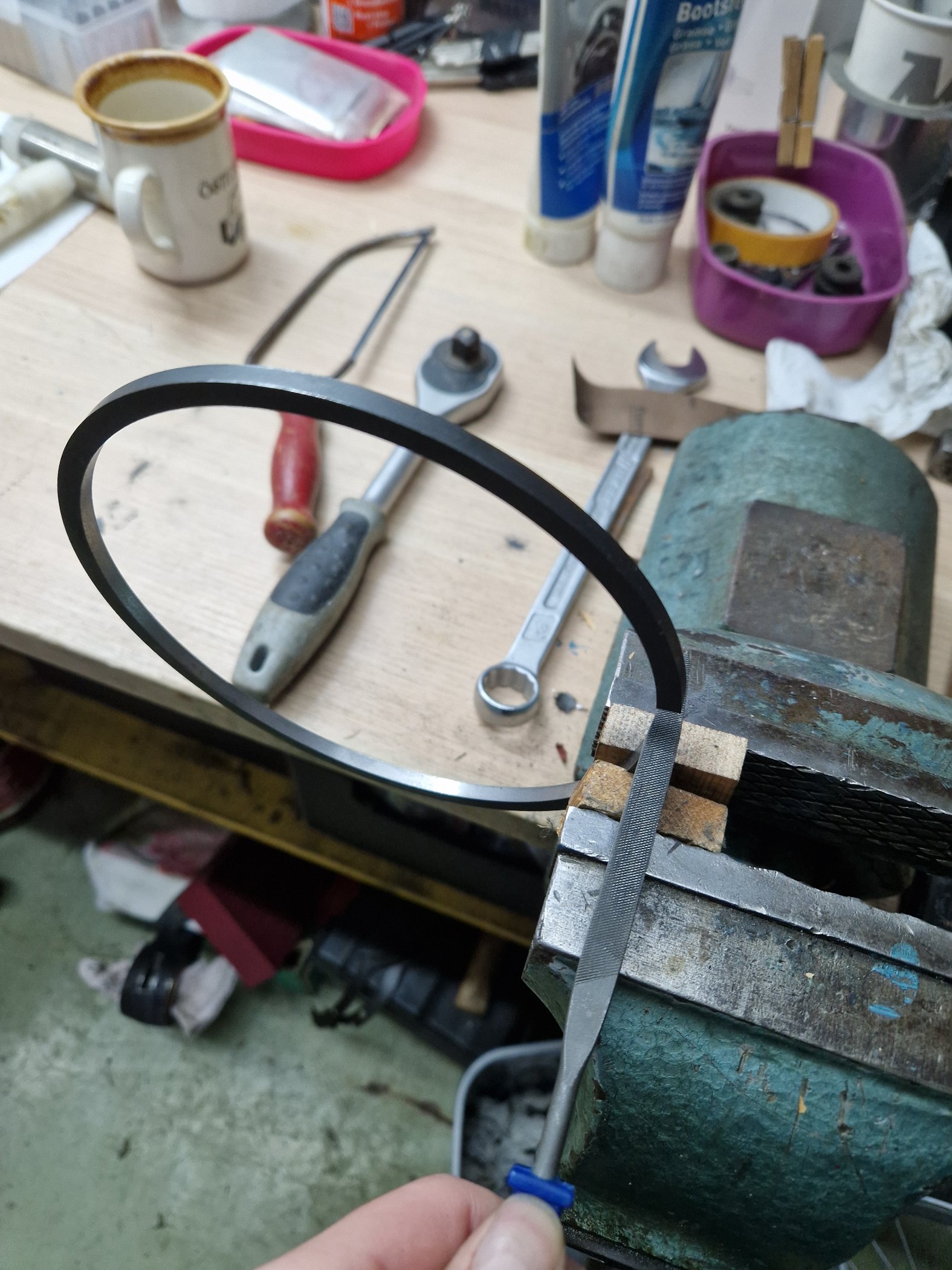

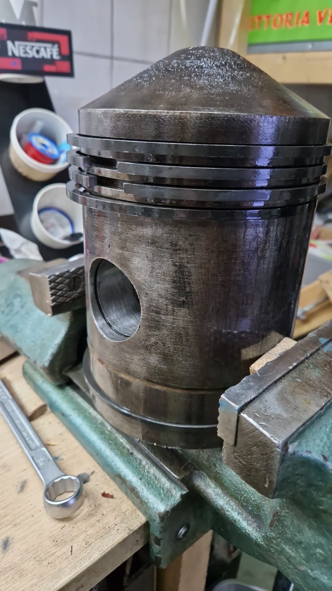

Nach dem ich dann auch noch neu Kolbenringe bekommen habe für die ich keine Niere verkaufen musste, habe ich die mit einiges an Nacharbeit ( musste sie innen ausdrehen was nicht soooo lustig war weil der kolben in der Ringnut nicht genug Fleisch hatte um sie einfach tiefer zu machen :lol: ) anpassen können.
Ich habe meinen mit anderen 322ern verglichen und muss sagen, dass er mehr verbastelt ist als ich Dachte.
Aber kommt Zeit kommt Rat!
Stückweise habe ich die einzelnen Baustellen reduzieren können und wenn die Temperaturen wieder steigen werde ich Ihn hoffentlich das letzte mal Zusammenbauen :D

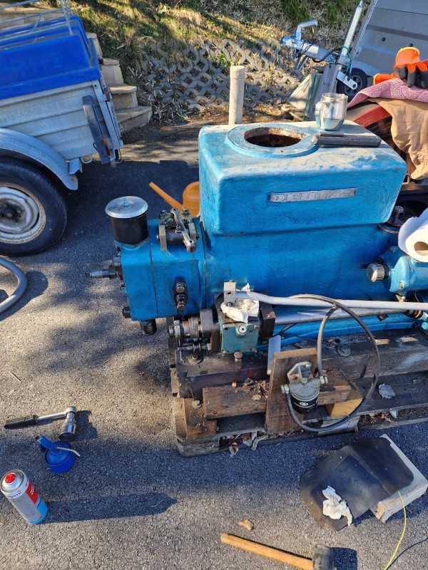

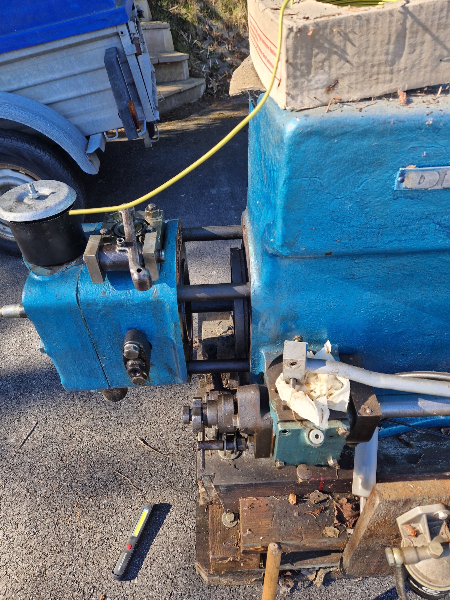

so gerade die Buchse wieder an ihren platz gebracht.
kurbelkastenseitig dichtet ein Oring ,180x7 passte bei mir, damit er ca. die 25% pressung bekommt. eingepresst hab ich alles mit dem zk. das ging tip top und ist auch kurbelkastenseitig dicht....hatte angst da die einfahrschräge ja im wasserkasten ist und dementsprechend cellulite hatte, dass der oring hängen bleibt :lol:
das nächste was ich noch mache ist nun das pleuellager neu ausgießen und spindeln. falls das jemanden intressiert würde ich dazu einen eigenen post mit bilderreihe machen :)

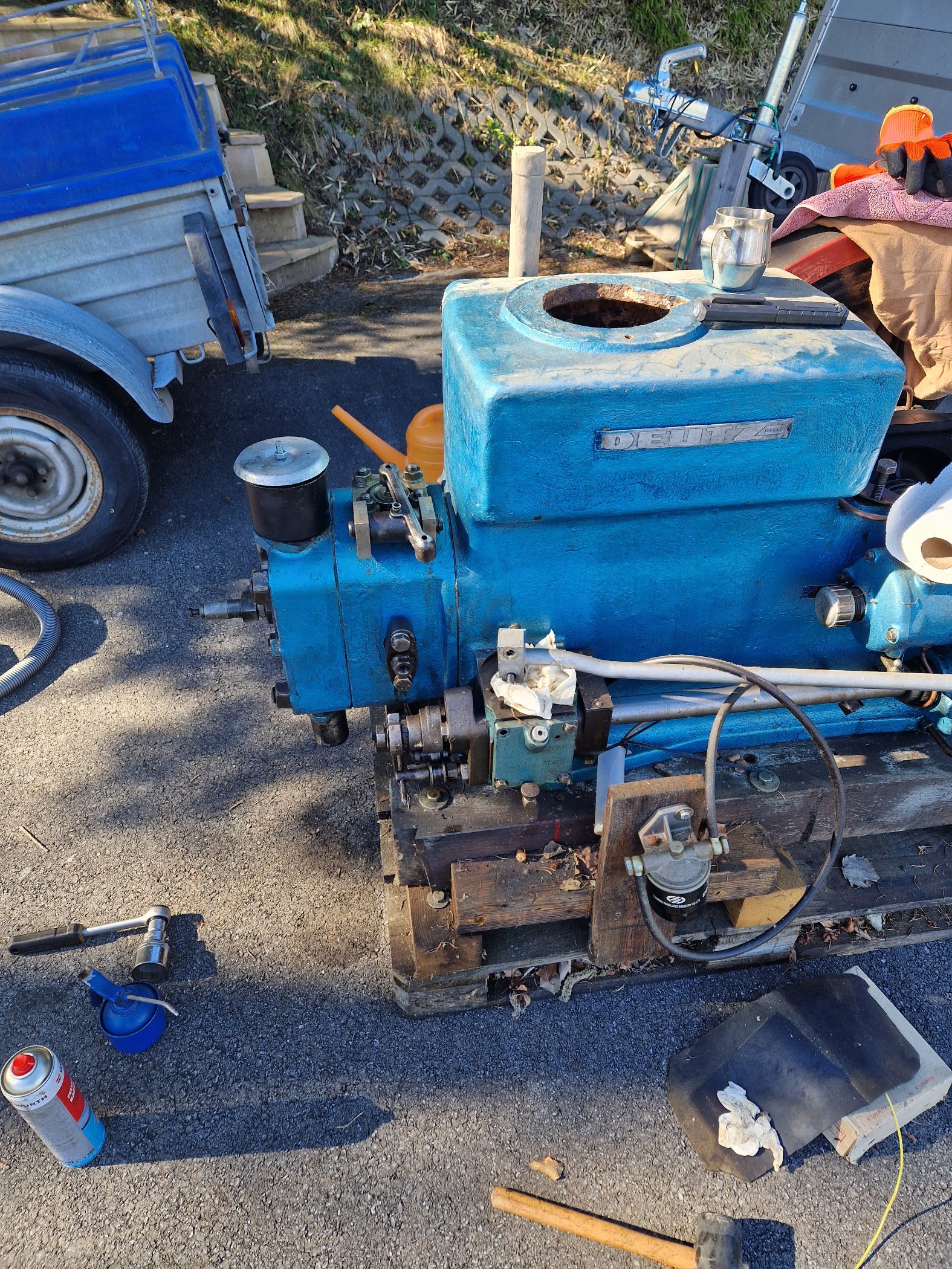

Heute alle technischen Arbeiten beendet.
Ventile sind dicht, Flatterventil umgebaut, Öldruck verringert und dann mal schön mit dem Einlaufen begonnen. Heute ist er mal ne gute Stunde durchgelaufen und das braucht er auch. das drehzahlsägen und rauchentwicklung wurde deutlich weniger. wenn er zündet raucht er garnicht mehr sichtbar. also das wird sich in den nächsten laufstunden von alleine regeln :mrgreen: ein paar Rücklaufleitungen kommen noch, ein Tankverschluss und ja....irgend wann mal ein ordentliches Untergestell. Aber hiermit werde ich den Beitrag meinerseits nach zig Jahren auch schließen :) ich hatte viele fragen, noch mehr Probleme aber die Zeit hat dann doch alles gerichtet.
