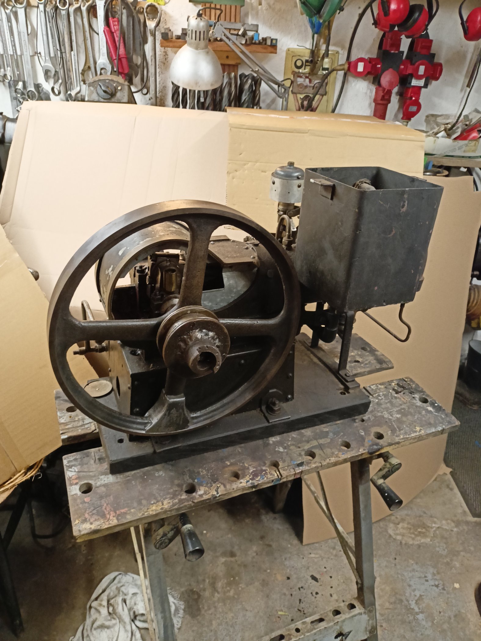

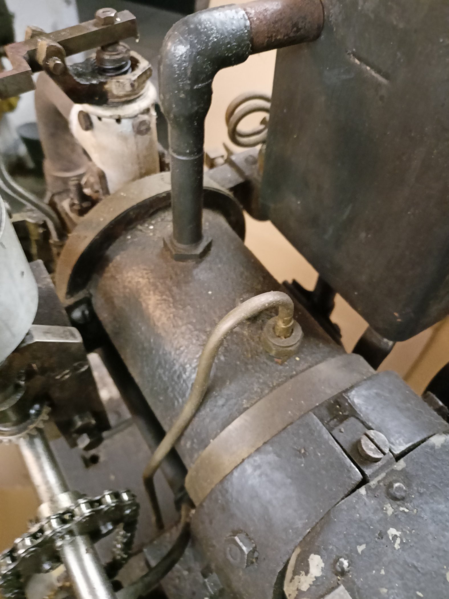

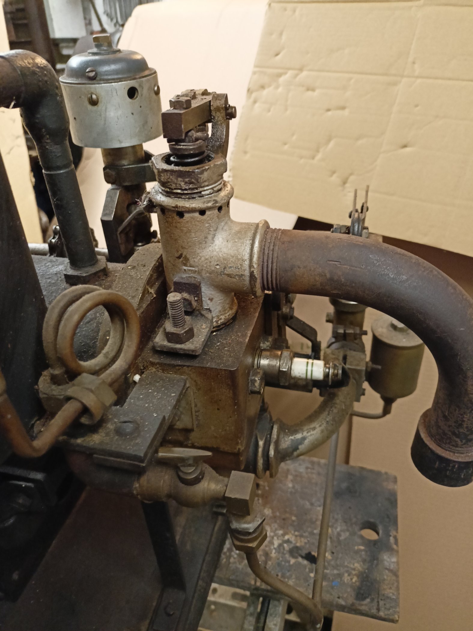

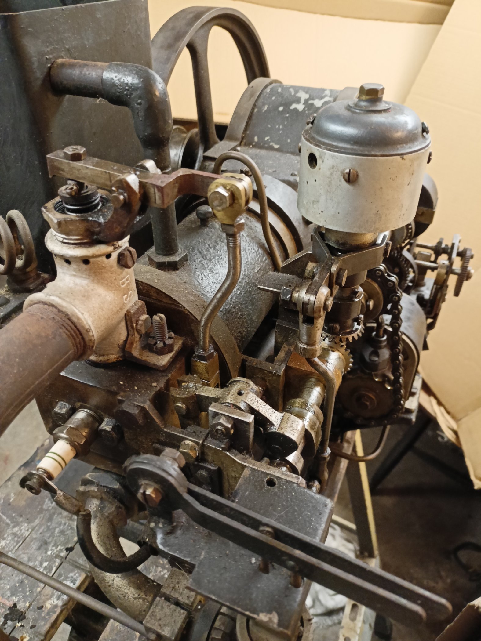

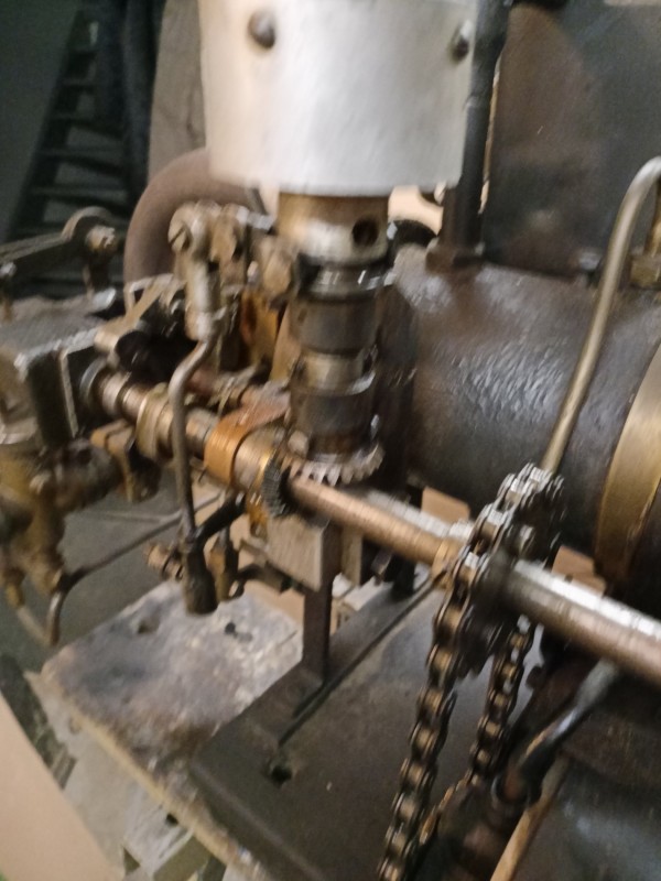

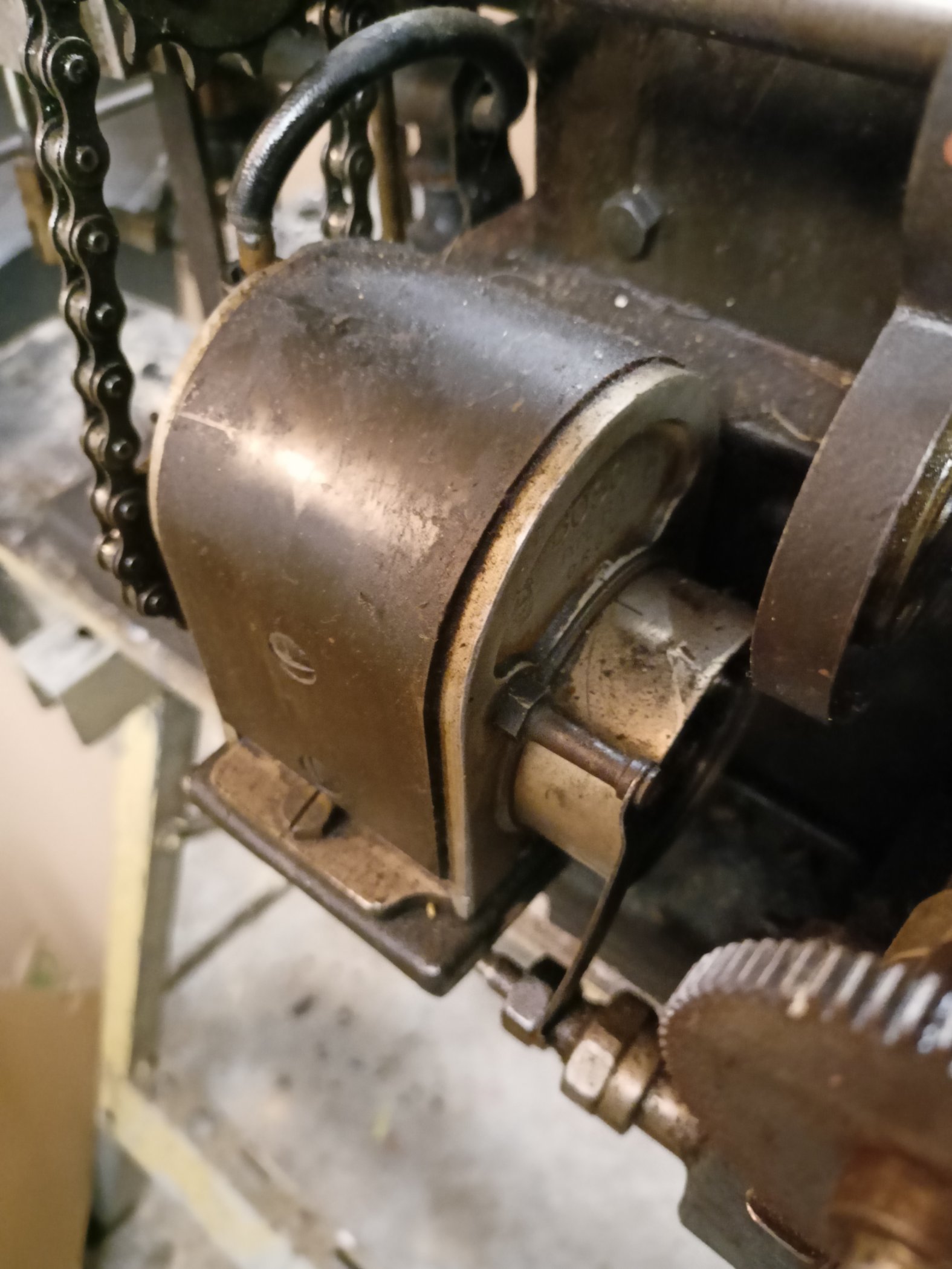

Ich bin ein kleiner Viertakt-Benzinmotor mit Fischer Vergaser und Bosch BA1 Zündmagnet.
Ich besitze jeweils ein gesteuertes Ein- und Auslaßventil.
Ich habe einen Hub von 11 cm, die Bohrung muss noch ermittelt werden.
Ich wiege ca. 40 kg, mein Schwungrad hat einen Durchmesser von 35 cm und hat nur vier Speichen, ist aber aus Gußeisen.
Möglicherweise wurde ich in den vierziger Jahren gebaut und stehe seit Jahrzehnten herum.
Meine Ölpumpe ist über Zahnräder quasi ins Unendliche untersetzt, außerdem habe ich einen Drehzahlregler, der auf eine Drosselklappe im Ansaugstutzen wirkt.
Fast wirke ich wie ein Bischoff Dresden, dafür ist meine Machart aber ein wenig zu grob.
Wer weiß, wer ich bin ?
Gruß, Uwe[attachment=0]

Den Magneten auszubauen und nach der Nummer zu schauen (die dürfte leider auf der nicht zugänglichen Seite sitzen) habe ich mich übrigens noch nicht getraut, ich muss erst noch ein paar Markierungen für Zündung und Steuerzeiten setzen. Zudem ist das Bj. des Magneten ja auch nur ein Anhaltspunkt, immerhin wurden die BA1 Magnetzünder lt. einer Schweizer Internetseite schon ab 1914 gebaut.

Hallo Uwe,
ist ein uriges Unikat!
Die ganze Konstruktion paßt nicht zu den gängigen bekannten Selbstbauanleitungen des letzten Jahunderts.Etwas eigenwillig aber mit Regler usw. , da hat sich jemand richtig Mühe gemacht!!Da wurde alles verbaut was in der Werkstatt herum lag!
Ich schätze den Selbstbau so um die 1930-40. Bin gespannt wenn der mal wieder läuft!!

Vielen Dank, Klaus
Ja, ich finde ihn wirklich nett, wirkt auf mich, als hätte man einen Schlossermeister fünf Jahre lang in seiner Werkstatt eingesperrt
. Dann käme ich auch auf Lösungen wie Bild 7 und 8, der Antrieb der Drosselklappe vom Regler aus über zwei winzige Zahnräder am Ansaugstutzen, anstatt einfach eine in eine Blechfahne eingehängte Betätigungsstange.
Etwa 1940 war auch die Info, die die Familie vom Vorbesitzer hatte, könnte tatsächlich passen.
Laufen sollte er wieder, seitdem der Unterbrecher sich wieder bewegen kann hat er einen schönen Funken und Spuren von Kompression habe ich auch schon gefunden...
Gruß, Uwe
