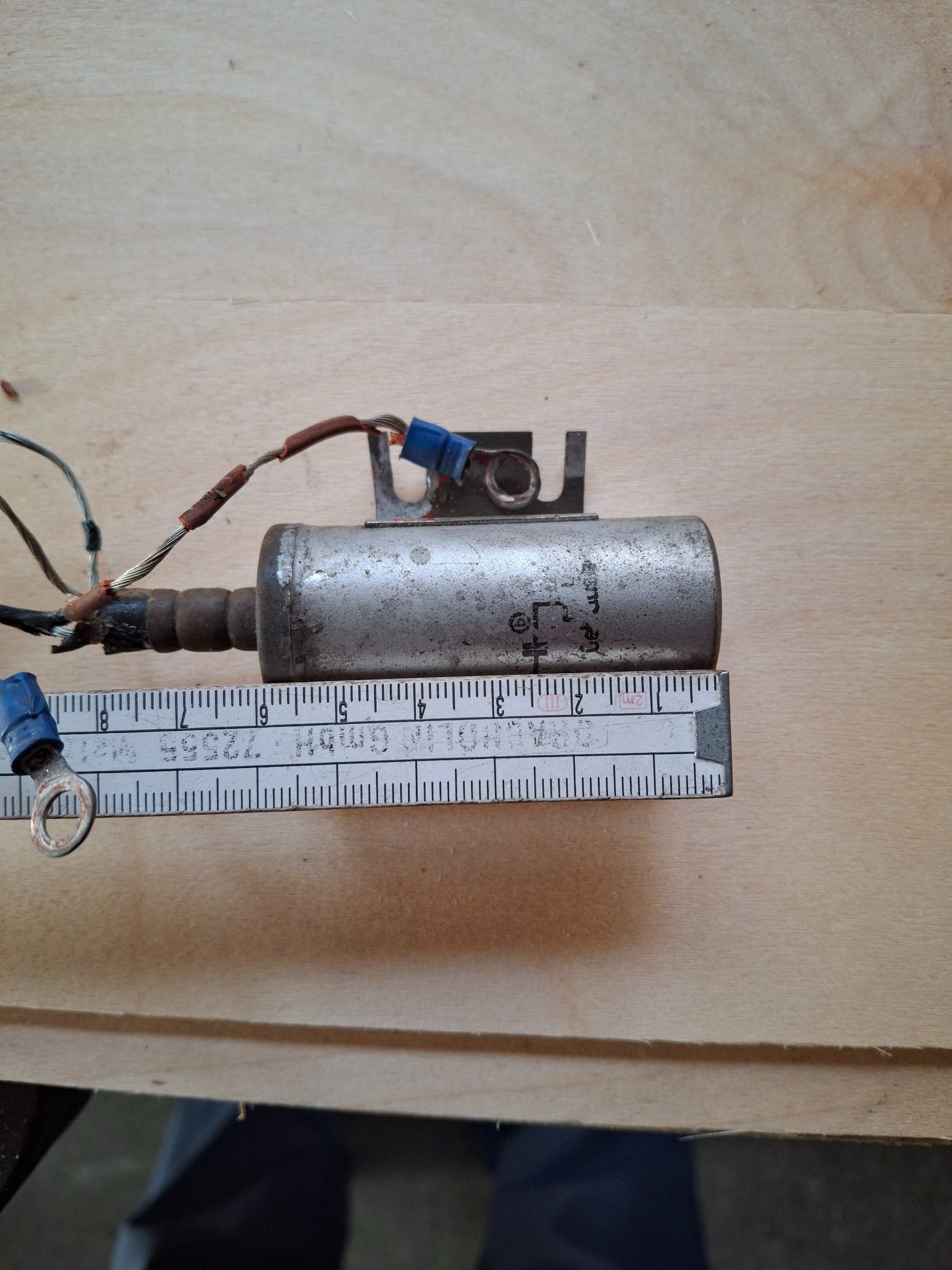

Ich habe allerdings den Kondensator (wenn jemand die genaue Bezeichnung weiss wäre es super) ausgebaut, da dieser defekt und ausgelaufen ist.

Zeig doch mal ein Bild von dem ausgebauten Teil. Wenn es der Entstörkondensator gemäß Schaltbild ist, sollte trotzdem Strom erzeugt werden.

Ich denk es ist der Entstörkondensator.

Ps: Wenn jemand dasselbe Aggregat besitzt, bin ich sehr an der genauen Bezeichnung des Kondensators interessiert. Bei meinem ist der Aufdruck nicht mehr lesbar.

Grüss Gott, der Schrift noch was lesbar ist....0,1 mf bei 380v... mach doch mal ein Foto mit angelegten Meterstab..., dann kann man es besser zuordnen.... Gruss Wolfgang

Anbei noch ein Bild des Kondensators wegen der Größe.
Durchmesser ist ca.25mm
