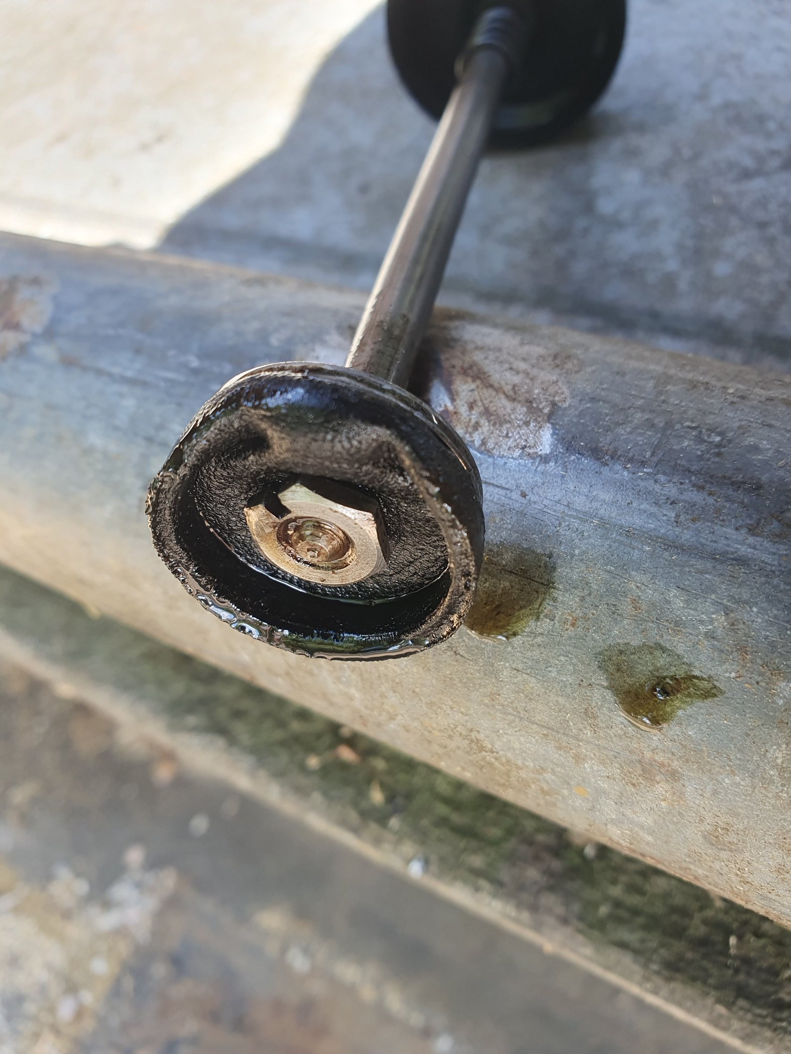

Moin, beim Treffen in Meldorf hat meine Lötlampe für den Glühkopf aufgegeben.
Die Membran der Pumpe ist einseitig verschlissen. Ich kaufte im Netz zwei gebrauchte Lampen, die den selben Schaden aufwiesen. Im Netz finde ich ein Angebot für eine Membran und Dichtungen - 40,-€ scheint mir etwas überteuert.
Weiß jemand, wie man Leder so in Form bringen kann?
Pumpenmembran für Lötlampe anfertigen

das Leder eine Weile (eine Woche in ein altes Glas mit Deckel) in Spiritus einlegen, dann das Leder mit einer passenden Stecknuss in das Pumpengehäuse stecken und nach etwa einer Woche ist das Leder in Form.

Danke, das hört sich machbar an.
