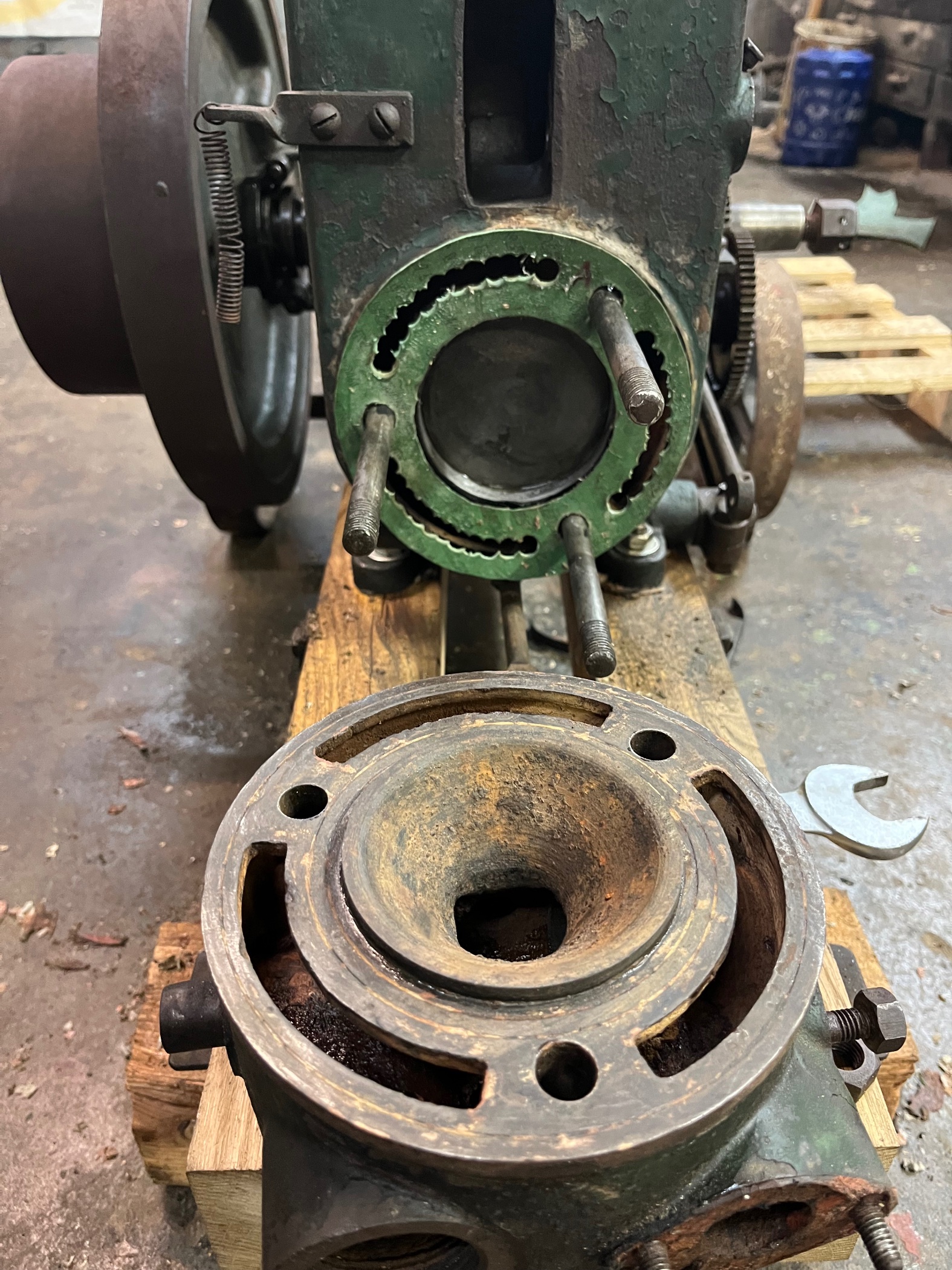

ich habe einen neuen Motor bekommen. Hersteller ist die Maschinen und Motorenfabrik Augsburg-Pfersee. Laut Typenschild hat er 3 Ps. Vom Aufbau her ist er einem Sendling SVO sehr ähnlich, wobei es aber an der Anordnung der Kipphebel und dem Zylinderkopf/Motorrumpf schon deutliche Unterschiede gibt. Es scheint also daher schon eine eigene Entwicklung zu sein.
Hat jemand weitere Infos dazu? Bei Google war herauszufinden dass die Firma mit dem Krieg ihr Ende fand.
Der Motor ist leider fest. Eine Bestandsaufnahme wird demnächst stattfinden. Die Motor-Karre scheint noch die originale zu sein, Handgriffe dazu gibt es auch noch. Aber die Balken müssen definitiv ausgetauscht werden.

schade dass sonst keine Infos zu finden sind. Der Kolben ist bisher nicht zum lösen zu überreden. Leider hat das Kurbelgehäuse voll mit Wasser gestanden. Aber mit Sicherheit nicht schon immer, denn ganz so furchtbar sieht es nicht aus…
Hat jemand beim Sendling SVO schonmal die Nockenwelle demontiert? Ich befürchte dort ist mein nächstes Problem, dass die mit einem Bund auf den Bolzen gesteckt ist. Dieser Bolzen steht aber innen ins Kurbelgehäuse herein und ist auch entsprechend korrodiert…

Kolben und Nockenwelle konnten letztendlich doch noch dazu überredet werden ihren Platz vorübergehend zu verlassen 😉
Wie vermutet sitzt die Nockenwelle mit einem Bund auf dem Bolzen!
Der Kolben macht einen besseren Eindruck als gedacht. Ihn konnte ich mittels Hydraulikpresse nach hinten ausdrücken.

Die Kurbelwellen-Hauptlager und Pleuellager sind glücklicherweise in einem guten Zustand.
Folgende Arbeiten wurden noch erledigt:
-Vergasernadel neu anfertigen
-Zündmagnet überholt
-Laufbuchse mit Honahle geschliffen
-Ventilsitze gefräst (im Auslass stand leider ebenfalls Wasser)
-Einlassventil-Brücke neu angefertigt (Das war notwendig weil die alte bereits gerissen war und vom Ventilgehäuse abgerissen ist, dies ist ähnlich wie beim Deutz MA 216/416 ausgeführt
