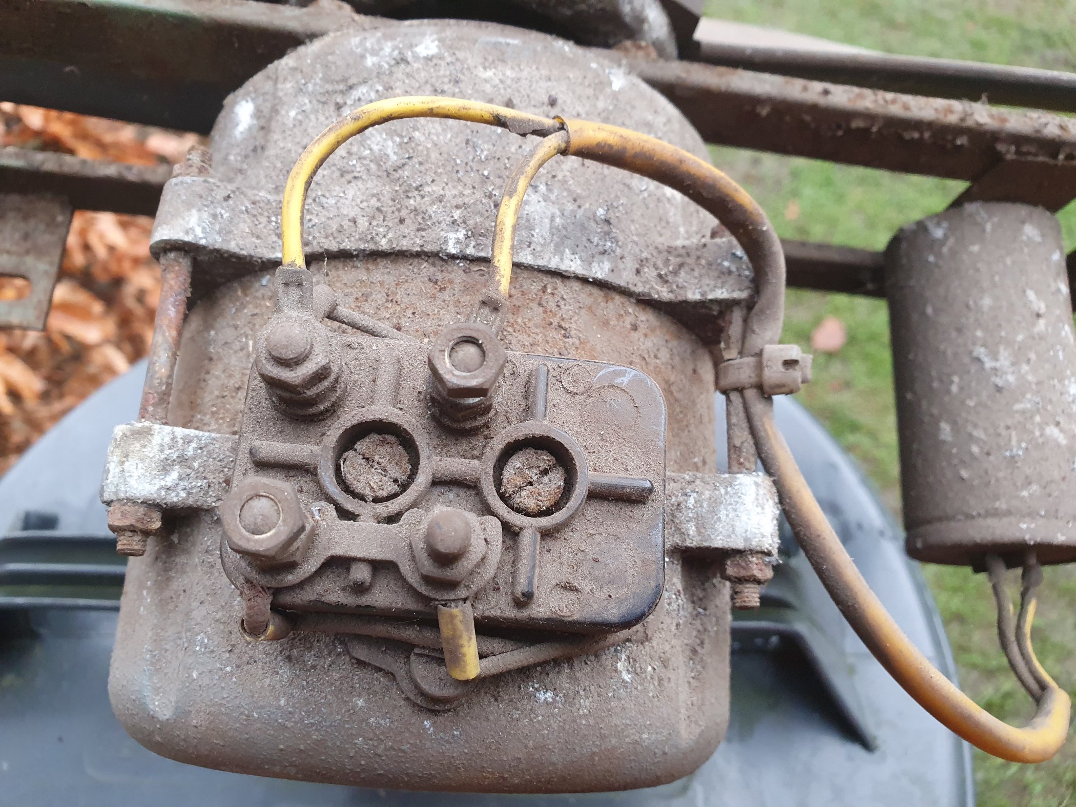

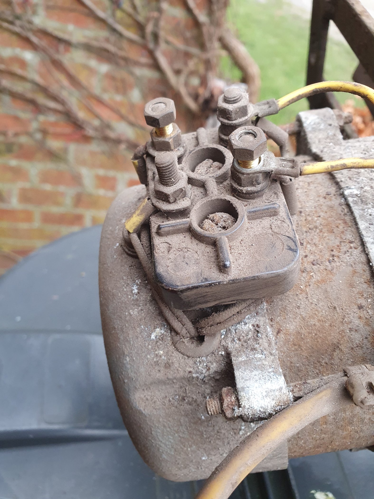

Moin, ich habe mal genauer hingesehen und mir ist nicht klar, warum das so ist:
- der Kondensator hat 2 Adern, ist nicht auf "Masse" gelegt
- in den Motor gehen 4 Adern, 2 vom Kondensator, 2 über eine Brücke von einem Anschluss
- die Anschlüsse gehen einmal auf die Brücke, einmal auf eine Kondensatorader (wo die gelösten Muttern zu sehen sind) gemessen habe ich immer noch nicht ... Klemmen sind weg

Re: 380V Motor mit kondensator - warum?
Hallo, das sieht aus wie ein Einphasenmotor mit Betriebskondensator.
Nur eben für 380 Volt gewickelt für die Anwendung im Schweißapparat.
Das Ding hat zwei Wicklungen, eine Hauptwicklung wo die 380V anliegen und eine Hilfswicklung wo der Kondensator in Reihe liegt.
Wenn der Motor nicht läuft muß er wenigstens brummen.
Wenn er das nicht tut ist er sauber durchgebrannt oder es fehlt die Versorgungsspannung.
Oft ist das Kabel vom Schweißgerät falsch angeschlossen, eine Phase fehlt oder das Verlängerungskabel ist faul oder sowas...
Prüf am besten die Spannung am Anschlußblock im Gerät mit einem Duspol, ob wirklich 3x 380V anliegen.
- Beiträge: 1399
Moin, habe gerade den Fehler gefunden - könnte im Boden versinken: Nach 4 Stunden Kabel verfolgen bin ich auf einen Schalter gestoßen der den Lüfter schaltet.
Nun ist klar: das ist ein Drehstrommotor der von 2 Phasen versorgt wird. Der Kondensator ersetzt die dritte Phase. Auf die Weise ist die Drehrichtung das Motors wahrscheinlich unabhängig von der Phasenlage der Anschlussteckdose.
Vielleicht habe ich bei der Sucherei auch irgendwo einen Kontaktfehler beseitigt - nun läuft aber alles.
