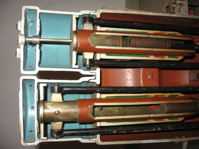

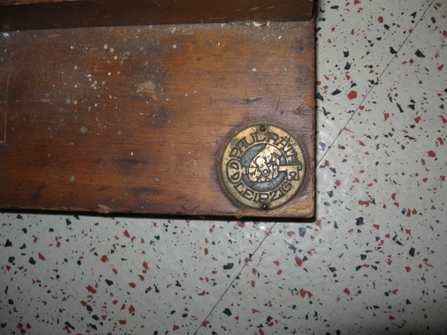

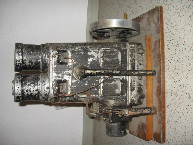

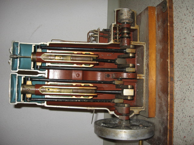

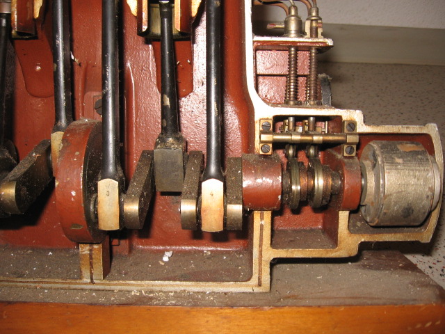

Hallo miteinander, ich habe bei einer
Auflösung ein altes Lehrmodell eines Motors der Firma Paul Räth in
Leipzig gefunden, die Firma macht heute noch Globen und konnte mir
nichts über den Motor sagen.
Er war wohl Teil einer Lehrsammlung, die Schrift deutet auf die Zeit
vor dem 2. WK hin. Das Modell ist ca. 40cm breit und 40 cm hoch und
mit der Handkurbel voll beweglich. Jetzt versuche ich über das
Internet mehr über das Modell herauszubekommen.
Kann mir jemand etwas zu diesem Motor sagen? (Typ / Alter..)
Um was für einen Motor handelt es sich? (Diesel / Gegenläufer / Junkers ???)
Welche Funktion hat beim Original die Gasflasche, die links auf der
Rückseite des Motors zu sehen ist? (Starthilfe? ...)
Kann es ein Schiffsdiesel- Modell sein?
Wie groß wäre so ein Motor im Original?
Gibt es ein Forum, das sich speziell mit solchen Lehrmodellen beschäftigt?
Vielleicht kann mir ja jemand weiterhelfen, das wäre sehr nett.
Fotos habe ich angefügt.
Mit vielen Grüßen
Thomas Becker

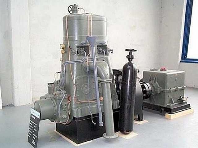

Ein schönes Schnittmodell !
Meiner Meinung nach handelt es sich um einen Junkers-Gegenkolben-Zweitaktdieselmotor 2HK110.
Die Gasflasche dient als Druckluftspeicher zum Starten.
Hier nochmal ein Bild vom Orginal.
Bis bald!
K640_Junkers HK110.JPG (29.01 KiB) 2281 mal betrachtet
