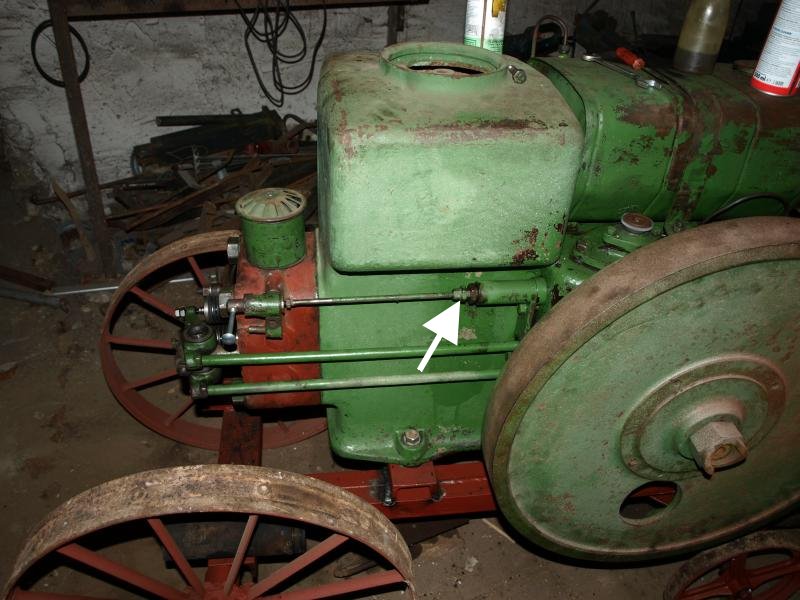

kann mir irgend jemand weiterhelfen.
Wo bzw.wie wird die Einstellschraube(siehe Bild)vom Schalthebel eingestellt. eingestellt. Habe schon etliche Möglichkeiten getestet,merke keinen Unterschied.
Vielen Dank für Infos!!
Gruß Robert

Wenn du die Mutter raus drehst wird er langsamer und wenn du sie rein drehst wird er schneller.Aber so wie sie auf dem Bild ist ist Er schon Langsam.Ich muss noch dazu sagen das die mit der Originalen Regler-Gewicht und -Federbestückung eigentlich nicht langsam laufen wollen.Mfg.Christian.

Hallo Christian,
vielen Dank für deine Hilfe!
