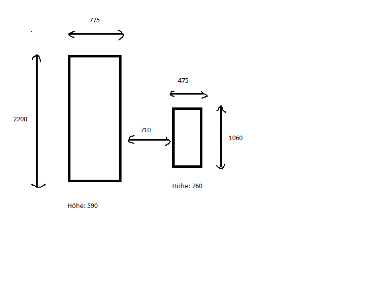

Die Größe eures Motores ist schwer von den Bildern Abzuschätzen. Könnte aber gut mit meinen CuU Motor hinkommen. Das Fundament bei mir ist laut Zeichnungen 1,30 m Unter dem Boden und 0,5m über dem Boden aus einem Stück. Darin sind auch die Verankerungen und die Ölwanne eingelassen.

das ist aber eine ganze Menge! Hätte ich nicht vermutet! Werde morgen mal die Maße vom Fundament raussuchen und hier einstellen mit einer kleinen Zeichnung. Jedenfalls hat das Schwungrad einen Durchmesser von 2 Metern

So, habe mal eben ne Zeichnung fürs Fundament gemacht (Angaben in mm).. wie tief das ganze dann noch in den Boden geht, müssen wir nochmal gut Überlegen, es muss ja vernünftig halten! Hier mal noch ein paar Daten zum Motor:

- Fundament.png (13.35 KiB) 6157 mal betrachtet

Das sind gewaltige Angaben! Ich denke mit einer Tiefe von 1,6m solltet ihr schon mal Rechnen! vielleicht kann euch meisteradam das mal genau ausrechnen. Lieber etwas mehr als dann im Betrieb feststellen zu müssen das es Probleme gibt. Wenn er mal fertig gebaut ist möchte ich ihn mir aber auf alle Fälle mal anschauen.
