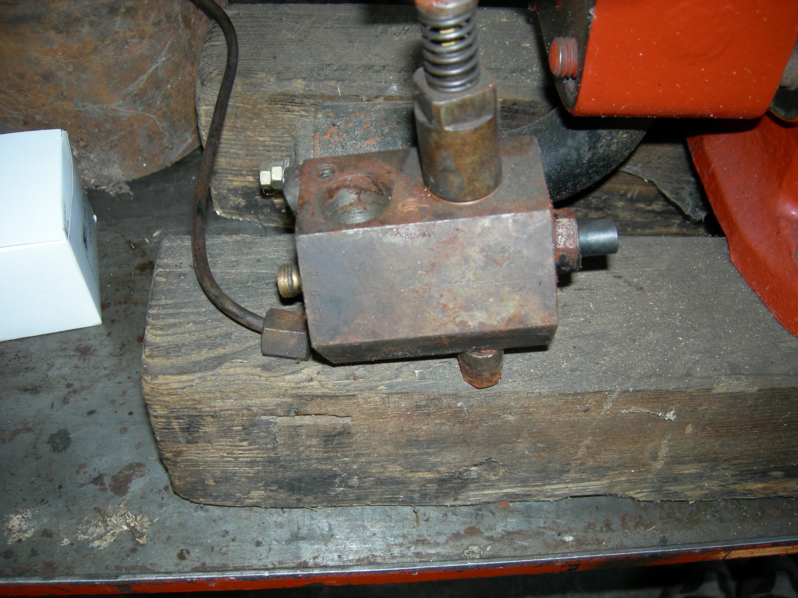

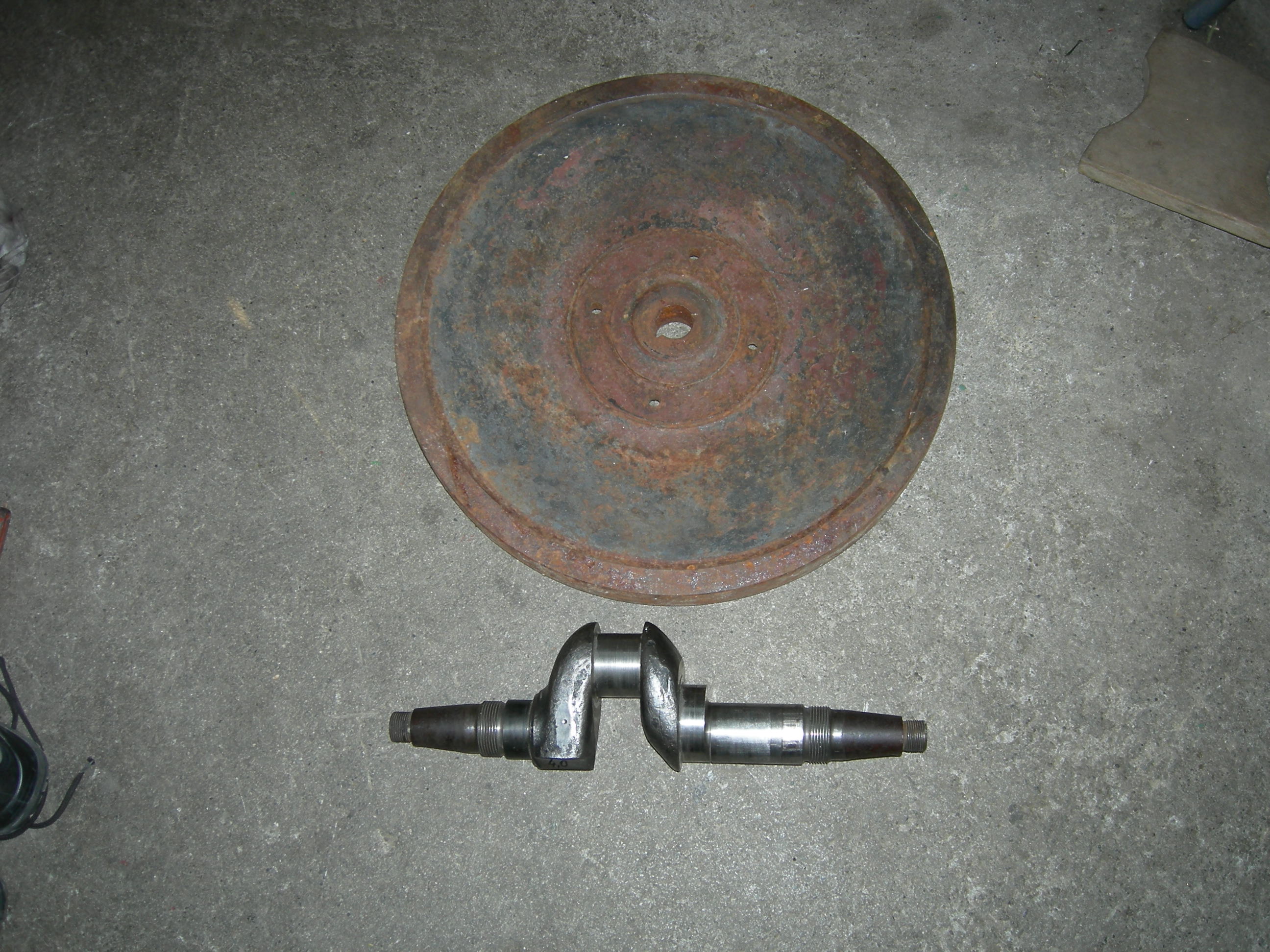

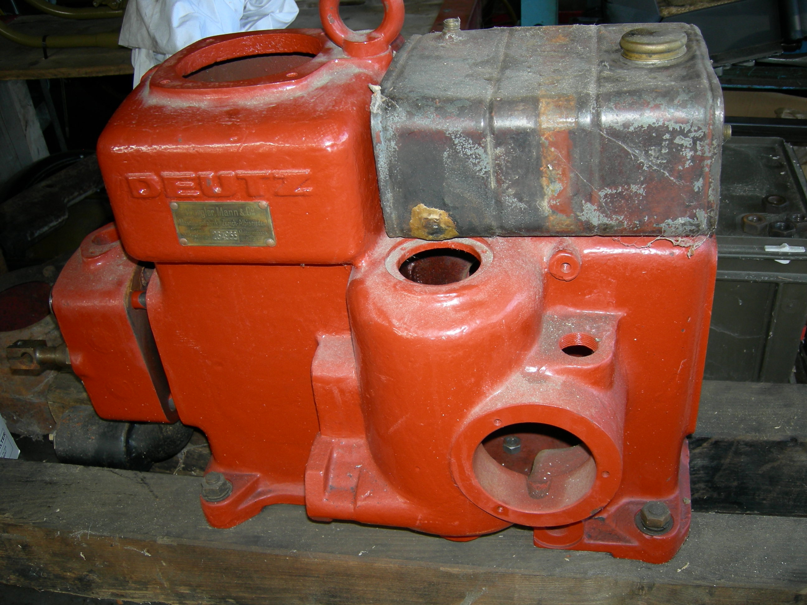

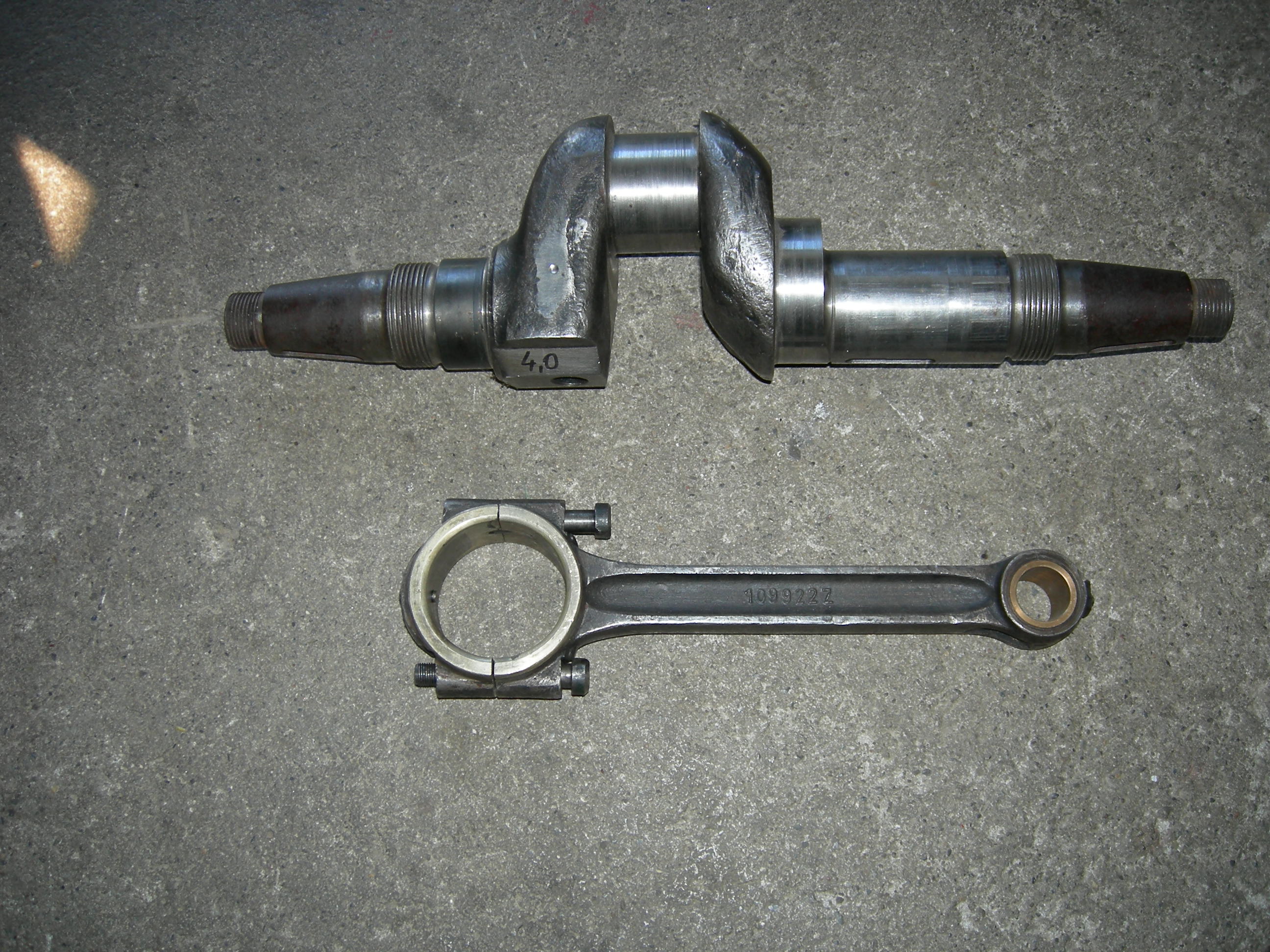

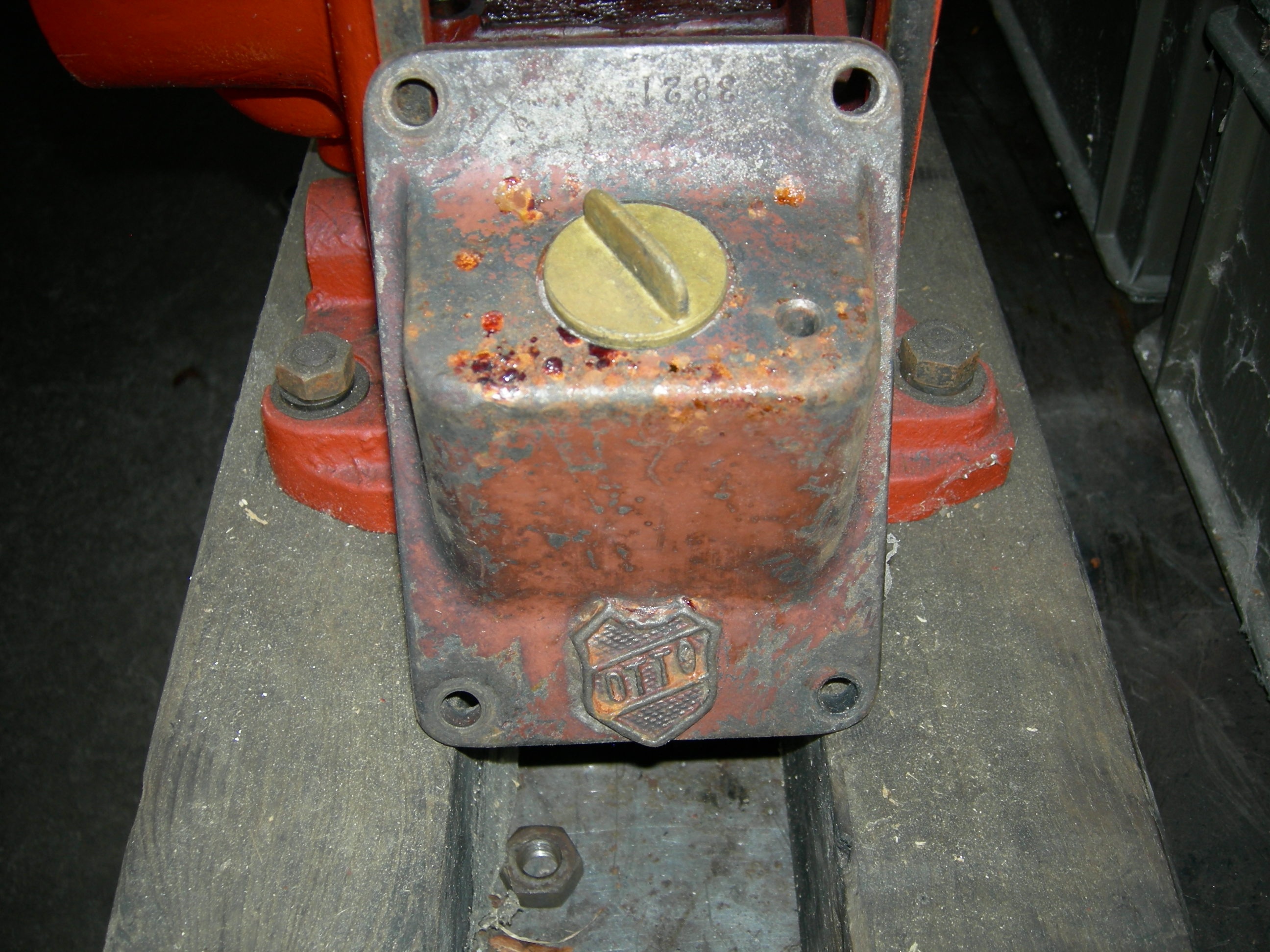

Hallo, hier noch die Bilder:
PS: Der Motor ist ganz sicher ein Diesel. Der Motor wurde auch nie umgebaut, da die Geschichte lückenlos bekannt ist. Ich habe den Motor im Prinzip aus Erstbesitz erworben.

Schöner Motor !
Es lohnt sich ev. mal einen Motorblock vom MAH711 im Vergeleich zu vermessen.
Ich habe in meinen MA611 eine Kurbelwelle vom MA711 eingebaut.
Da mußte nur ein klein wenig an der Ölpumpe geändert werden.
Ev. passt da eine Kurbelwelle vom MAH711.
Sowas ist ja an jeder Ecke zu haben.

Also das "Otto" zeigt doch aber klar die Benziner-Vergangenheit?
PS: WIe hast du die Lager von der Kurbelwelle abbekommen? Ich bekomme am MA511 die Verschraubung nicht herunter ...

Hallo, mit dem Zerlegen hatte ich keine Probleme, alles konnte ohne grösseren Kraftaufwand entfernt werden. Der Pleueldeckel hinten soll sich laut Vorbesitzer immer so drauf befunden haben, ob da die Firma Deutz noch Lagerware rumliegen hatte!?
Werde mal versuchen ob sich da eine Welle von einem Grösseren integrieren lässt. Wenn nicht lasse ich vielleicht die alte Welle schweissen. auf dem Bild ist leider der Riss schlecht zu sehen, er geht von aussen nach innen, zur Anfasung des Hubzapfens.

Das sieht auf den ersten Blick mit dem schmalen Wasserkasten dem MAH611 sehr ähnlich.
@ Holger_D: Das "Otto" Zeichen hatten bis zum Schluß die meisten MA und MAH Motoren
