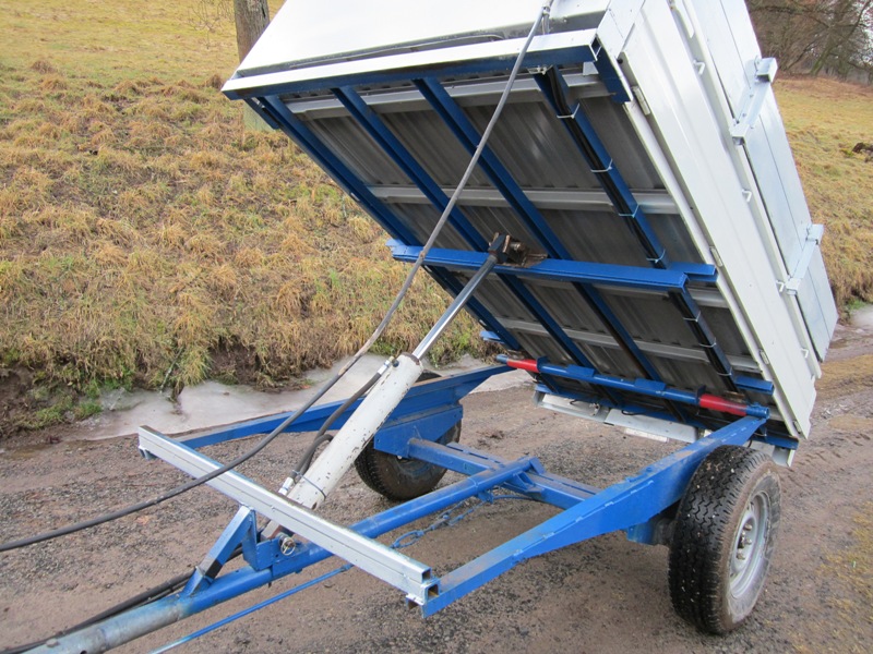

hallo, mein kipper marke: mareks eigenbau gruss wolle

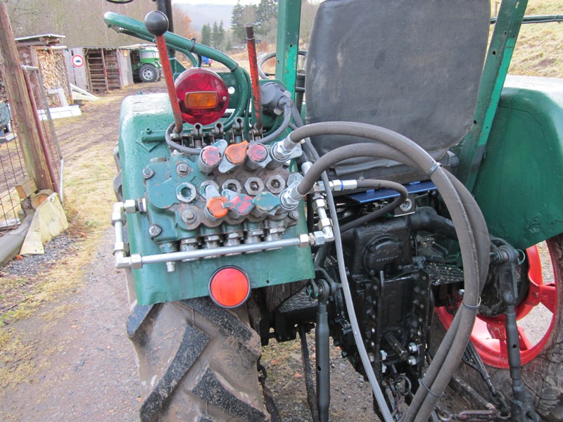

das steuergerät
Beitrag von wolfgangmarek »
hallo, das steuergerät-an kramer 44 export-gruss wolle

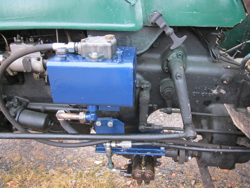

die pumpe mit tank
hallo, die pumpe ist an dem mähwerkantrieb befestigt-gruss wolle

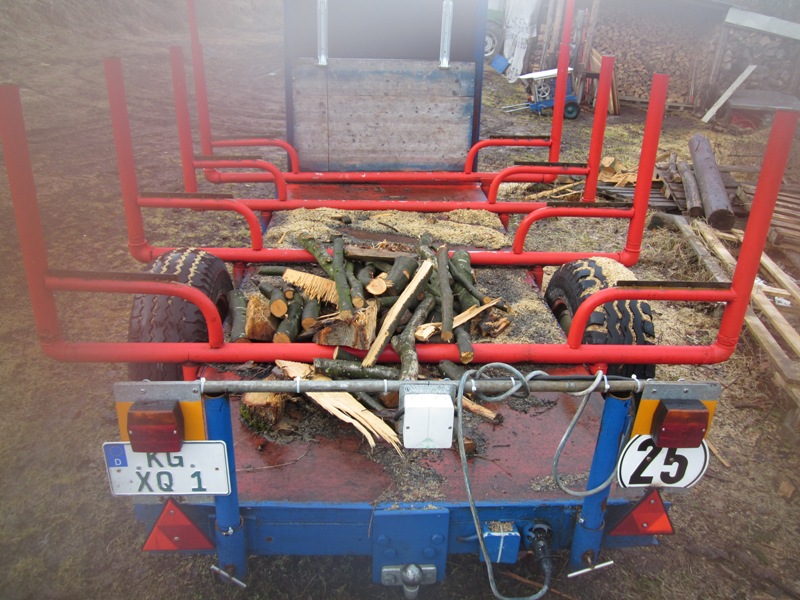

hallo, mein rungenwagen-hatte nur eine 4t achse- der rest alles eigenbau-gruss wolle

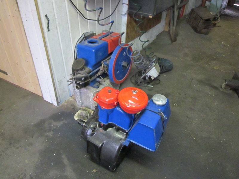

hallo, hier seht ihr ein paar motoren von mir... gruss wolle

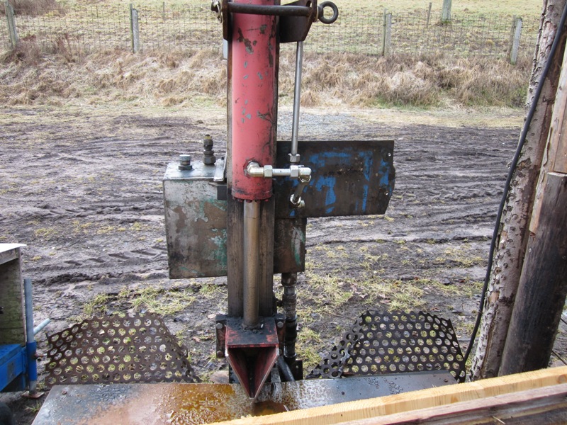

grüss gott , hier ein foto von meinem marek s eigenbau spalter- den 1. hy. spalter habe ich mit einem bekannten gebaut, wo der grosse renner die kegelspalter waren.. baggerzyl.- steuergerät von einem kran-6verschiede pumpen kamen zum einsatz -entweder zu langsam oder die spaltkraft hat nicht gereicht-danach eine 5kolbenpumpe 300 bar bei 120 ltr.pro min bei 400 umdr....es wurde ein dinosaurier vom gewicht, breitflantsch oder h-träger 2,5 m hoch bei einer breite von ca. 25 cm -- hubweg vom zyl. 600mm -- haben wir ausgeglichen durch spaltkeil von spitz auf 300mm!!!! es hat funktioniert aber es sind die holzbrocken nur so um die ohren geflogen... keine totmannschaltung --keine sicherheit.. aber es hat funktioniert..danach den spalter für kurzholz gebaut ... und mein 16t- woodlandspalter verkauft... habe 2010 auf 2011 fast 200 ster damit gespaltet ... zur zeit habe ich kanibalissmus betrieben und habe das steuergerät an mein kramer verbaut- brauche ein 2fach wirkendes steuergerät mit 60ltr. bei 220bar... werdes es neu kaufen ... ölpumpe meiler .... siehe fotos gruss wolle

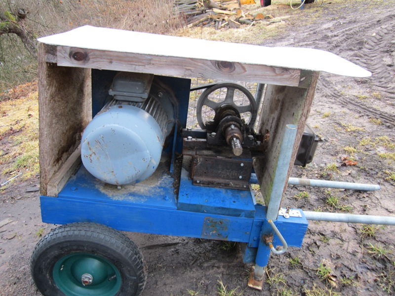

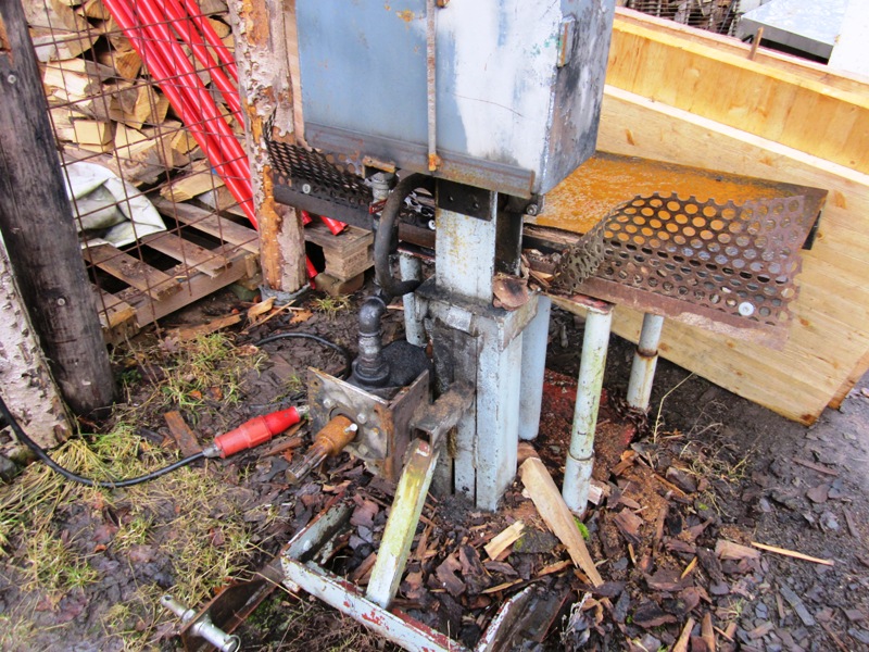

grüss gott,jetzt die pumpe mit antrieb--- aber wie ich nun mal bin-ich baue es -es funktionert - und danach wird nichts mehr daran gemacht-weder nachgeschweisst noch geputzt -oder gestrichen -alles erlkönige-- mein motto erst mal probieren - der rest kommt später- oder wie bei mir nie!!!!

grüss gott jetzt kommt es zum antrieb- früher bullbog über zapfwelle ... danach einen maschinenwagen gebaut -6kw mit 2 keilriemen - antriebswelle aus ddr fertigung-vom schrottplatz in glauchau--( ich hatte nie schwiergkeiten mit der wiedervereinigung- sonst wäre ich nicht 3 jahre dortgeblieben-- aber der schrottplatz war fantastisch- was alles auf einmal überflüssig war muss weg oder es wurde durch wessis kaputtsaniert, das war mein spielplatz)-habe mich ztr.weise mit material versorgt.
