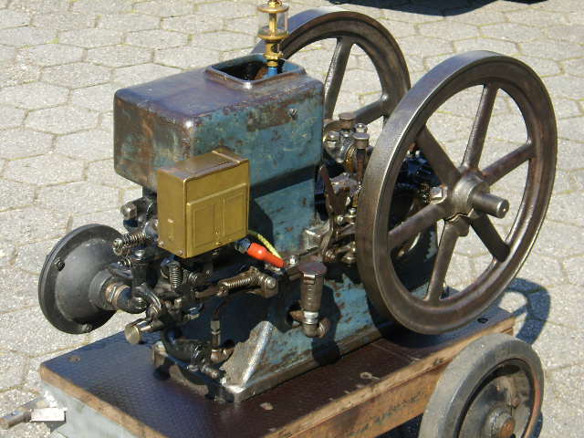

von Motorenfreak91
Mahlzeit zusammen,
Also wie schon einige Richtig erkannt haben ist dies ein Jaeger (Lizenzbau Hercules).
Beim Typ handelt es sich um einen E mit 2PS bei 500 U/min1!!!!!
Ich selber habe auch genau den Gleichen Motor. Leider war meiner in einem sehr schlechten Zustand viele Teile fehlten z.B.
KW-Lager, Federn Reglerzahnrad, Pleullager, usw War ne menge arbeit aber ich konnte alles selber anfertigen von daher gings noch!!
Und nun läuft er wunderbar!
Nun zu deinem Motor auf den ersten Blick ist die substanz ganz gut, leider fehlt doch der Komplette Fliehkraftregler.
Den kann man nicht so schnell selber machen, aber es werden genug von dennen in Amiland angeboten. So könnte man ihn ganz kurz mal ein paar umdrehungen machen aber er würde natürlich sofort hochdrehen! Also besser warten :?
Sonnst fehlt soweit ich das sehe nichts. Ahh die Spritleitung hängt noch daneben ;)
Funkt der Wico magnet???? Wie siehts mit Kommpression aus?? Ich hab noch ein Satz neue Kolbenringe liegen.
Ich habe auch eine original BDA/ETL für den Motor allerdings in Englisch. Wen interesse besteht?!
Bei weiteren fragen melde dich ich behaupte mal einfach das ich den Motor ziemlich gut kenne und es gibt genug tücken bei dem ding :idea:
Gruß Marvin
Das is meiner:
