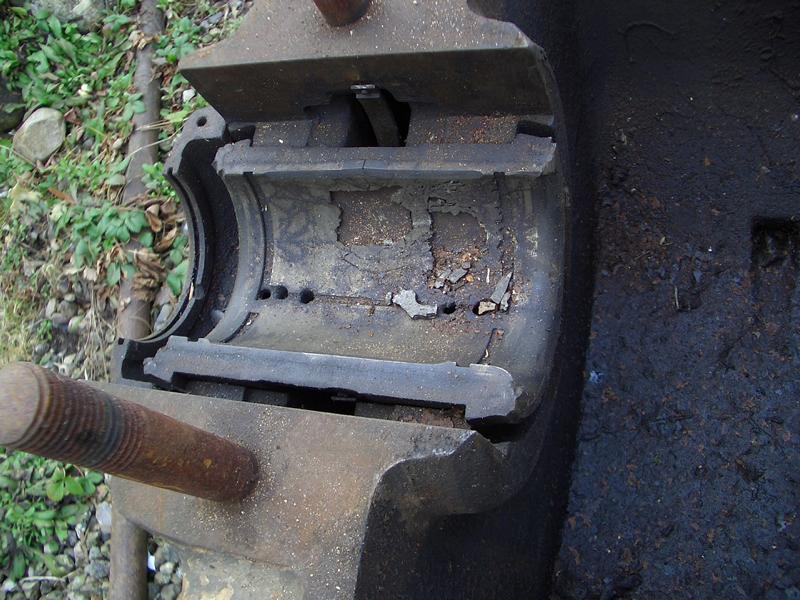

Hier mal ein Bild vom radseitigen Lager

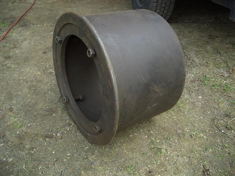

hier die kleine Riemenscheibe, 40 cm, ich fand noch keinen Rezess, auf den die passen könnte

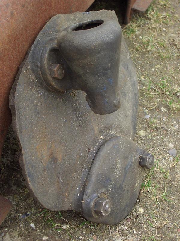

Hier noch ein Ablauftrichter, der in einer Kiste lag. Wo kann der gesessen haben?

gut hier bei diesem Lager ist Handlungsbedarf angesagt. Lagermetall habe ich. Müßten nur die Form zum gießen bauen. Welle schleifen, wenn notwendig in Kiel glaube ich, da hatten wir auch unsere vom Grazer und Körting.
Melde mich die Tage mal bei Dir.
Grüße Mathias

Zum Lagerschaden mal eine Überlegung:
Von innen nach außen gesehen dreht die Welle wohl rechts herum. Da hat sie wohl mangels ausreichender Schmierung versucht, die Lagerwand hochzuklettern. Deren haftkraft reichte nicht aus und sie ist abgeschert.

Gleich noch eine sonderbare Idee:
Es gibt Lagermetall als Rohrware.
Wie wäre es, wenn man das alte Lagermetall herausbohrt (die Axialführung stehen lassen), ein Lagerrohr außen auf Maß dreht, teilen, mit Metallkleber einklebt und das Innenmaß dann fertig bohrt?

Ich würde sagen, dass das Schadensbild an dem Lager ganz typisch für Weißmetalllager im Bereich der Kurbelwelle ist. Bei jedem Hub des Kolbens bekommt das Lager einen kleinen Schlag und so wird das Metall irgendwann porös und brüchig. Diese Lager müssen neu ausgegossen oder - besser noch - ausgeschleudert werden. Dabei wird der Durchmesser der Kurbelwelle zu Grunde gelegt (wenn diese noch rund und nicht oval ist). Anschließend geht man mit Tuschierpaste und Schabeisen an die Arbeit, um ein wenig Luft für den Schmierfilm zu schaffen.
Das Ausschaben darf erst dann erfolgen, wenn der Motor fertig eingebaut ist. Mit der Kurbelwellenmessuhr musst Du zunächst feststellen, ob die Kurbelwelle ohne Verbiegungen in den drei Lagern dreht. Die Quernut ist wahrscheinlich nicht notwendig. Ich denke, man wollte einen schnelleren Öldurchlauf bekommen, damit dieses nicht zu warm wird.
