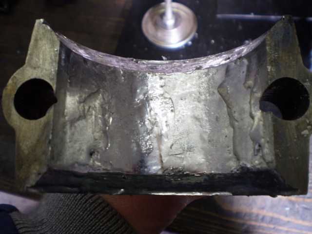

- fertig ausgegossen
- K640_Pleul 015.JPG (42.83 KiB) 3917 mal betrachtet

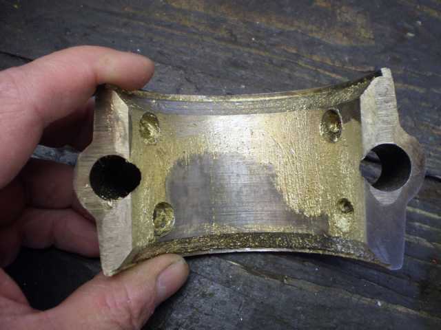

- verzinnt
- K640_Pleuel 011.JPG (34.11 KiB) 3917 mal betrachtet

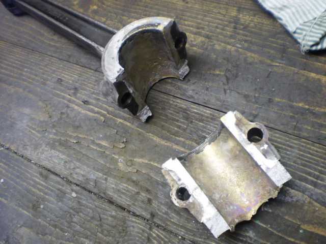

- Lager ausgeschmolzen
- K640_Pleuel 009.JPG (38.06 KiB) 3917 mal betrachtet

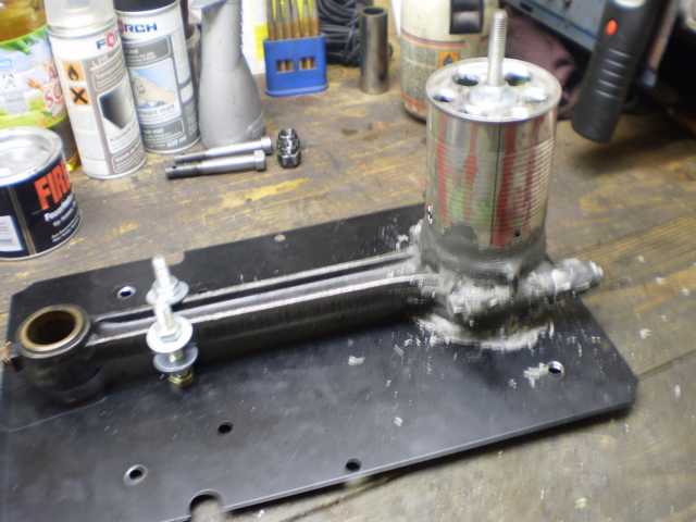

- die Form komplett
- K640_Pleuel.JPG (38.93 KiB) 3917 mal betrachtet
