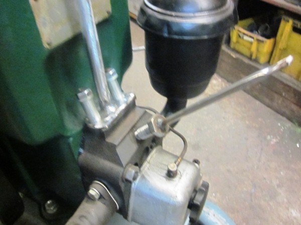

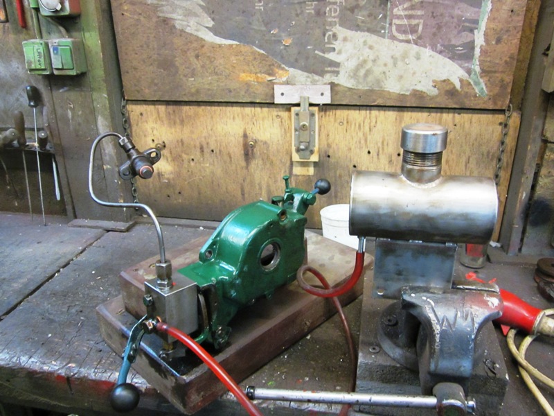

Grüss Gott, nachdem ich die überholte Natter Pumpe eingebaut habe und entlüftet, baut diese immer noch kein Druck auf - habe den Steuerdeckel abgenommen und mir eine Prüfvorrichtung gebaut - wieder entlüftet - kein Wiederstand am Pumpenhebel - hat noch jemand einen Tipp was ich machen könnte? Gruß Wolfgang

Hallo Wolfgang,

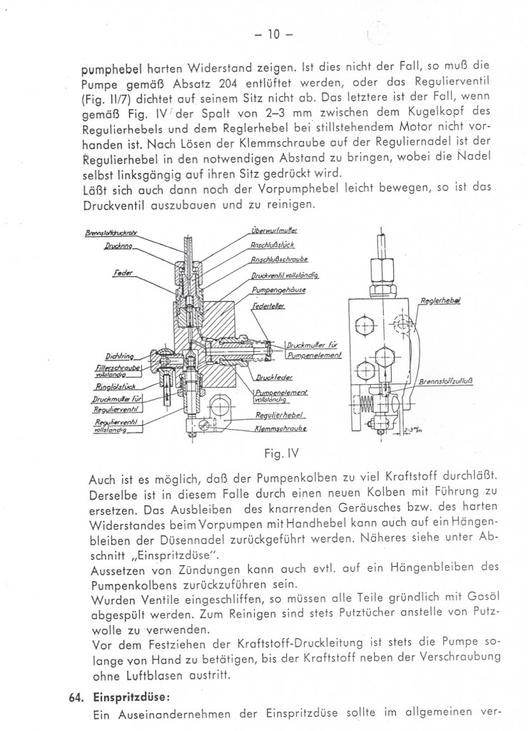

Überprüfe nochmals sorgfältig den Zusammenbau des Druckventils und ESP laut der Schnittzeichnung. Ist das Regulierventil geschlossen?Die Natter Pummpen sind manchmal ganz schlecht zu entlüften. Ich entferne immer das Druckventil am ESP Anschluß und pumpe so lange bis Diesel blasenfrei austritt. Dann montiere ich die Einspritzleitung und entlüfte ich diese genau so(Wenn man sie mit einer Spritze füllt und drann schraubt ohne das sie leer läuft ,geht es schneller). Dann schließe ich immer den Düsenstock mit Einspritzdüse an und entlüfte diese auch bis der Einspritzstrahl perfekt austritt. Wenn du dann den Düsenstock einbaust und darauf achtest das die Einspritzleitung nicht leer läuft muß der Motor nach kurzer Zeit anspringen. Ich brauchte bei mir beim ersten mal auch viel Geduld bis er dann ansprang. Wenn du sicher bist daß die Düse einspritzt kannst du auch Zündfix zu Starthilfe verwenden,es hilft. Seit her läuft er ohne probleme an.

Hallo Werner und Wolfgang,
nochmals zur Einstellung des Regulierhebel vom Regulierventil. Rechtes Bild der ESP. Wenn ihr die Feder entfernt und den Regulierhebel mit angezogener Klemmschraube nach rechts bewegt wird das Regulierventil geschlossen(Linksgewinde). Von unten gesehen Gegenurzeigersinn! Das spürt man an dem Widerstand,aber nicht mit Gewalt. Das Ventil ist geschlossen d.h. die Pumpe fördert auf Vollförderung.
Die Klemmschraube des Regulierhebels lösen (die Welle nicht verdrehen,das Ventil muß geschlossen bleiben)und den Abstannd 2-3 mm wie auf der Zeichnung einstellen,Klemmschraube fest ziehen. Die Feder einbauen,diese drückt jetzt das Regulierventil immer in die geschlossene Position. Läuft der Motor jetzt mit der Drehzahl hoch und der Reglerhebel drückt auf den balligen Kopf des Regulierhebels und öffnet das Ventil und die Fördemenge wird begrenzt.
Wenn das nicht richtig gemacht wurde fördert die Pumpe nicht!!!

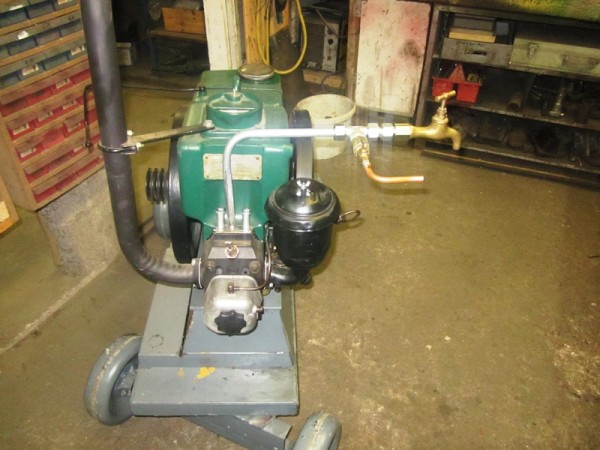

Grüss Gott, da ich nicht weiter komme, versuche ich den ganzen Müllhaufen auf Gas und Glührohrzündung laufen zu lassen - naja man wird es sehen... alles mit "Bordmittel" aufgebaut - ... Gruß Wolfgang

Grüss Gott, auch mir unterlaufen Fehler- ich ging den einfachsten Weg: Einspritzdüse raus- ein Flansch hergestellt--- heute morgen festgestellt, das kann nicht funktionieren- alles Müll- alles wieder abgebaut, die ESD wieder eingebaut, den Luftfilter entfernt-ein Flansch hergestellt- einen 1,5 kw Motor in die Positatur gebracht- ausgerichtet-Gas auf- Glührohr angeheitzt-und was soll ich sagen: ein ehemaliger Dieselmotor ist 2min auf Gas gelaufen, dann musste ich abstellen weil ich kein Wasser zwecks Kühlung drinnen hatte- jetzt muss ich noch alles noch -umbauen-Einschraubung vom Glührohr ist zu weit weg.....aber er läuft--... Gruss Wolfgang
