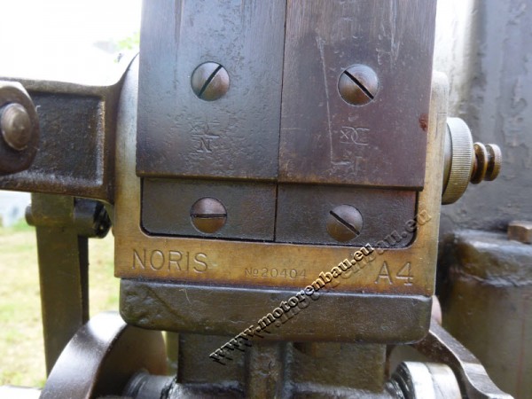

von motorenbau
Kennt sonst wirklich niemand einen Christoph-Vergasermotor? :roll:
Ich vermute, dass der Zündmagnet ein Noris bzw. von der Vorgängerfirma "Weckerlein & Stöcker" aus Nürnberg stammt. Oder die Magneten stammen vom selben Zulieferer. Das Zeichn stimmt überein und das "N" könnte für Noris stehen.
Noris Niederspannungs-Zündmagnet Typ A4
