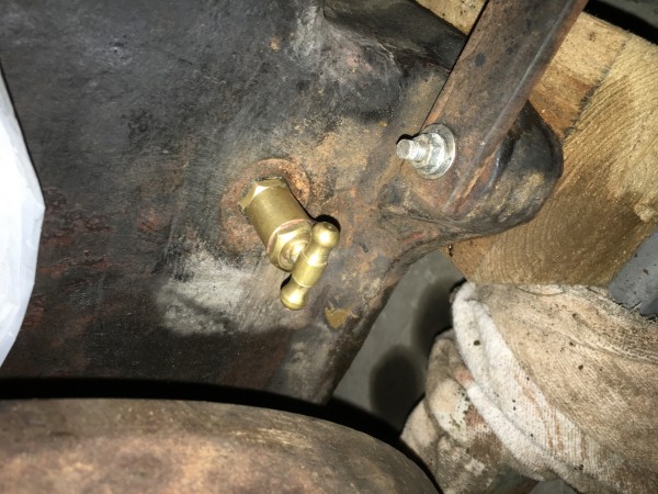

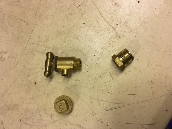

Hier meine Lösung des kleines "Problems":
Ablasshahn aus Messing mit 1/4" Außengewinde und ein Reduzierungsstück von 3/8" auf 1/4".
Der Ablasshahn stammt aus einer alten Wasserleitung und die Reduzierung ausm Baumarkt.
Kostenfaktor in meinem Fall waren ~1,50€ (hab den Preis nicht mehr genau im Kopf)
Anbei noch ein paar Bilder.

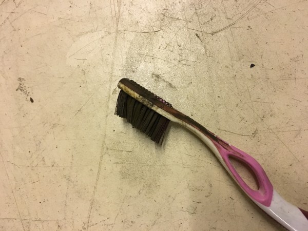

Das Gewinde habe ich mit einer alten Zahnbürste erst wieder ans Tageslicht gebracht und anschließend den Hahn inclusive Reduzierung eingeschraubt.
Danke nochmal an alle Beteiligten!
Matze
